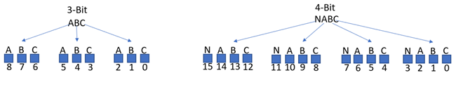

Um Ersetzungswerte richtig zu berechnen und die Attributersetzung zu konfigurieren, müssen Sie sich für alle 3 Bits vorstellen, dass sie 3 untergeordnete Bits aufweisen. Diese beschreiben für die Ersetzung, wozu Bit A, B und C werden. Bei einem 3-Bit-System müssen 9 Bits berücksichtigt werden. In einem 4-Bit-System, bei dem A, B und C um ein neutrales Bit erweitert werden, sind es 16.

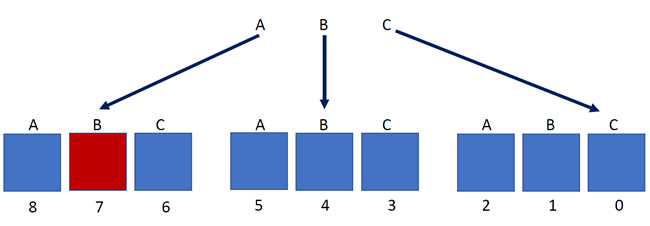

Wenn wir uns auf ein Beispiel für ein 3-Bit-System aus der Lösung Electric Utility Network Foundation konzentrieren, in dem A zu B wird, B stromlos geschaltet wird und C stromlos geschaltet wird (ABC->B00), wird die Vorgehensweise bei dieser Ersetzung verständlicher. Bit A wechselt zu Bit B in dieser ersten Position, und das Ersetzungsbit wäre 7. Zur Ersetzung von "Ohne Leistungsabgabe" für Phase B oder C müssen Sie keinen Wert angeben. Für diese Ersetzung würde der Wert 128 verwendet, also 2^7.
Beispielersetzung, bei der Phase A zu Phase B wird

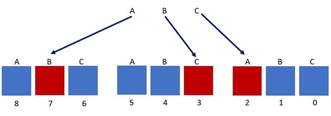

Wenn Sie alternativ Phase B für Phase A, C für B und A für C einsetzen würden (ABC->BCA), würde das Ergebnis wie die folgende Abbildung aussehen, in der A zu B, B zu C und C zu A wird. Für diese Ersetzung würde der Wert 140 verwendet, also 2^7+2^3+2^2 (128+8+4=140).
Beispielersetzung, bei der Phase A zu B, B zu C und C zu A wird.

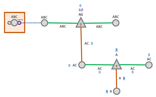

Um die Funktionsweise von Ersetzungswerten mit weitergegebenen Werten zu verstehen, sehen Sie sich die folgende Abbildung an, in der die Phase eines Stromkreises dargestellt ist. Der weitergegebene Wert ist ABC und stammt vom Quell-Controller-Feature auf der linken Seite. Das mit einem T (für "Tap") gekennzeichnete Dreiecks-Feature ist eine Abzweigung. Das heißt, sein Asset-Typ ist mit der vom System bereitgestellten Kategorie "Teilnetzabzweigung" gekennzeichnet. Wenn ein Analysevorgang die Abzweigung erreicht, wird eine Attributersetzung mithilfe des Ersetzungwertes durchgeführt, sofern einer festgelegt wurde. Beispielsweise wird durch die Verwendung des Wertes 128 für 3 Bit Folgendes angegeben:
  • A wird B.
  • B wird stromlos geschaltet.
  • C wird stromlos geschaltet.
Der weitergegebene Wert des nächsten verbundenen Features ist das Ergebnis des berechneten Ersetzungswertes für die Abzweigung. Im folgenden Beispiel hat die Abzweigung den Netzwerkattributwert AC, der zu B neu berechnet wird. Jedes nachfolgende Feature, das im Phasensatz ein A aufweist, wird während des Analysevorgangs durch ein B ersetzt.
Phasentausch anhand von Abzweigungen in einem Stromkreis
In der Abbildung oben stellen die schwarzen Beschriftungswerte Netzwerkattribute (Phase), die violetten Beschriftungswerte das zur Ersetzung verwendete Netzwerkattribut und die blauen Werte den weitergegebenen Netzwerkattributwert dar. Beachten Sie, dass die Features, die rechts neben der ersten Abzweigung verbunden sind, nicht B als weitergegebenen Wert anzeigen. Dies ist darauf zurückzuführen, dass dem Abzweigungs-Feature die Netzwerkkategorie Teilnetzabzweigung zugewiesen ist. Dadurch kann sich der Ersetzungswert der Abzweigung nur auf diese von der Hauptlinie unabhängig verbundenen Features auswirken, der Linie, in deren Mitte sich die Abzweigung befindet.
Hinweis:
Netzwerk-Features, die mit der Kategorie "Teilnetzabzweigung" markiert sind, müssen sich mittig auf einer Linie befinden, andernfalls werden sie beim Validieren der Netzwerk-Topologie zu Fehlern.
Die rechts neben der zweiten Verzweigung verbundenen Features weisen den gleichen Wert auf, der durch die erste Abzweigung nach unten weitergegeben wurde (gekennzeichnet mit dem blauen B). Die unterhalb der zweiten Abzweigung verbundenen Features verfügen jeweils über ein unterstrichenes B, um anzugeben, dass neue weitergegebene Werte unabhängig von der zweiten Abzweigung berechnet wurden.

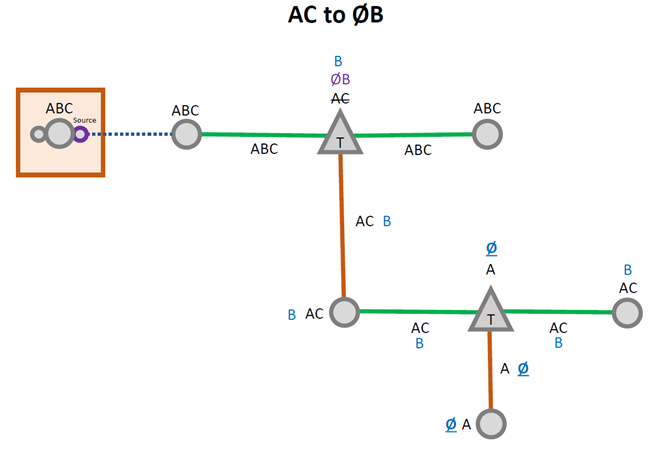

Ersetzungen ermöglichen Ihnen die weitere Verfeinerung der Ergebnisse weitergegebener Werte. Betrachten Sie das Beispiel oben und das folgende. Im Beispiel oben ist die zweite Abzweigung flussabwärts stromführend. Die Ersetzung ist: A wird B, und B und C werden stromlos geschaltet. Im folgenden Beispiel ist die Ersetzung: A wird stromlos geschaltet, C wird B, und B wird stromlos geschaltet. Die zweite Abzweigung flussabwärts wird stromlos geschaltet (der Ersetzungswert 2 auf der rechten Seite statt 128 im Beispiel links). Dadurch werden die Abzweigung und alle daran angeschlossenen Features effektiv stromlos geschaltet.

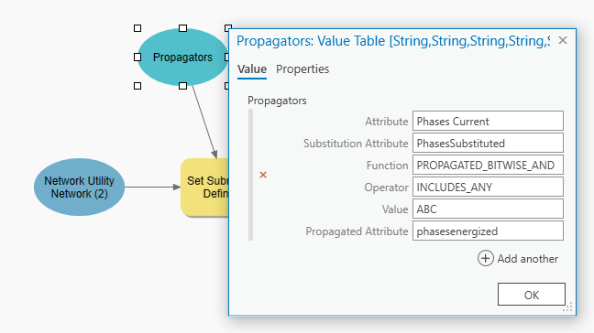

Beispielmodell, dass mit einem Ersetzungsattribut konfigurierte Weitergabemodule darstellt.
Wenn das in der obigen Abbildung konfigurierte Weitergabemodul verwendet und ein Teilnetz in dieser Ebene aktualisiert wird, wird das Netzwerkattribut Phases Current weitergegeben, das als das Feld Attribute in der Abbildung definiert ist. Wenn es ein Feature mit der Teilnetzkategorie "Attributersetzung" durchläuft, prüft es mithilfe des Netzwerkattributs PhasesSubstituted, das im Feld Substitution Attribute definiert ist, auf einen Ersetzungswert. Der resultierende weitergegebene Wert, einschließlich der Ersetzung (sofern zutreffend), wird in das Feld phaseenergized geschrieben, das im Feld Propagated Attribute definiert ist.

  6. Verwenden Sie das Werkzeug Teilnetzdefinition festlegen, um Attributersetzungen zu definieren, die für die Weitergabe bei Analysevorgängen verwendet werden. Dazu können Sie das Werkzeug Teilnetzdefinition festlegen zu einem Modell in ModelBuilder hinzufügen. Gehen Sie dazu in ModelBuilder folgendermaßen vor:
    1. Klicken Sie mit der rechten Maustaste im Modell auf das Werkzeug Teilnetzdefinition festlegen, und wählen Sie Variable erstellen aus, klicken Sie dann auf Aus Parameter und anschließend auf Weitergabemodule.
    2. Doppelklicken Sie auf den dem Modell hinzugefügten Parameter Weitergabemodule, und geben Sie die Attribute entsprechend an.
