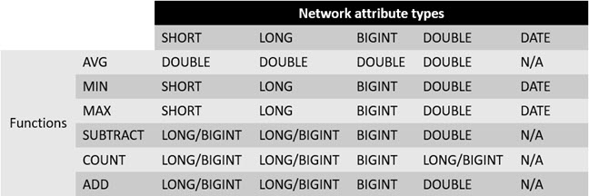

    Network attribute types matrix
    Dies ist eine Matrix der gültigen Feldtypen für das Zusammenfassungsattributfeld basierend auf der angegebenen Funktion.
