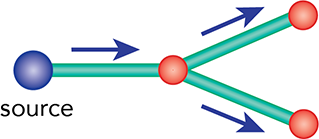

Wenn die Netzart mit dem Teilnetz-Controller-Typ "Quelle" definiert ist, kann eine Ressource nur von Teilnetz-Controllern weg oder aus ihnen heraus fließen und nicht zu ihnen hin oder in sie hinein fließen.
Quellenbasiertes Teilnetz

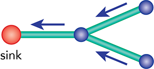

Wenn die Netzart mit dem Teilnetz-Controller-Typ "Senke" definiert ist, kann eine Ressource nur zu Teilnetz-Controllern hin und in sie hinein fließen und nicht von ihnen weg oder aus ihnen heraus fließen.
Senkenbasiertes Teilnetz
