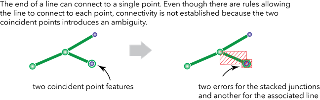

Im folgenden Beispiel wurde ein Punkt-Feature geometrisch lagegleich mit einem Linien-Feature platziert. Es gibt keine Regel, die das Verbinden der beiden Asset-Typen zulässt. Wenn die Netzwerk-Topologie validiert oder aktiviert wird, werden Fehler generiert. Da in diesem Beispiel keine Regel vorhanden ist, wird ein Fehler für das Punkt- und Linien-Feature erstellt. Außerdem sind die Netzwerk-Features in der Netzwerk-Topologie nicht miteinander verbunden.
Punkte und Linien mit Fehlern

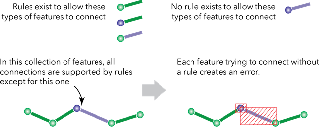

Ein weiteres Beispiel für den Verstoß gegen Beschränkungen eines Versorgungsnetzes ist eine Situation, in der lagegleiche Features Mehrdeutigkeit im Hinblick auf Konnektivität verursachen. In diesen Fällen sind drei oder mehr lagegleiche Features vorhanden, und die Konnektivitätsregeln lassen die Verbindung zwischen jedem von ihnen zu. Beispiel: Eine Abspannvorrichtung und eine Steigleitung befinden sich an demselben Endpunkt einer Mittelspannungsleitung. Es gibt zwei Konnektivitätsregeln: Eine lässt das Verbinden der Mittelspannungsleitung mit der Abspannvorrichtung und die andere die Verbindung der Mittelspannungsleitung mit der Steigleitung zu. Da zwei Möglichkeiten vorhanden sind, wird dies vom Versorgungsnetz als Fehler nachverfolgt. Im Versorgungsnetz erfolgt die Verbindung zwischen den Features nicht nach dem Zufallsprinzip. Die Features werden jedoch mit Fehler markiert, um Ihnen mitzuteilen, wo Sie die Entscheidung treffen müssen.
Im obigen Beispiel gibt es zwei Arten von Netzwerk-Punkt-Features (Steigleitung und Abspannvorrichtung), die keine geometrische Übereinstimmung aufweisen dürfen. Zwei zusätzliche Fehler werden aufgrund dieser Regelverletzung bei den Punkt-Features erstellt.
Mehrdeutige Konnektivität zwischen Linie und Punkt
