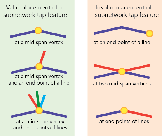

Teilnetzabzweigungen sind Punkt-Features oder Knotenobjekte, die mittig an einem Linien- oder Kantenobjekt platziert sind. Sie werden bei einer Verfolgung, beim Aktualisieren eines Teilnetzes und beim Exportieren eines Teilnetzes verwendet, wenn das Teilnetz für die Verwendung der Weitergabe konfiguriert wurde. Mit einer vorhandenen Abzweigung können diese Vorgänge dynamisch alternative Werte für Netzwerk-Features in einem abgezweigten Teil eines Netzwerks berechnen.
Eine Abzweigung muss mit nur einem mittigen Stützpunkt lagegleich sein. Der mittige Stützpunkt kann auch mit einem oder mehreren Endpunkten anderer Linien-Features oder Kantenobjekte lagegleich sein.

  • Ein Abzweigungs-Feature ist nur mit Endpunkten lagegleich.
  • Ein Abzweigungs-Feature ist mit mehreren mittigen Stützpunkten lagegleich.
Die folgenden Beispiele umfassen gültige und ungültige Platzierungen eines Teilnetz-Abzweigungs-Features:
Platzierung von Teilnetz-Abzweigungs-Features
