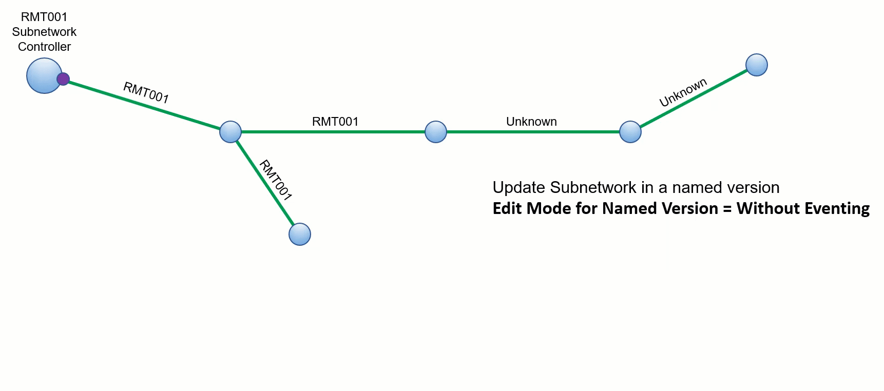

    Das folgende Beispiel veranschaulicht die Auswirkung der Aktualisierung eines Teilnetzes in einer benannten Version am Teilnetz RMT001 im Anschluss an die Erstellung einer Linie, wenn für Bearbeitungsmodus für benannte Version die Standardeinstellung Ohne Ereignisse verwendet wird. Der Teilnetzname wird nur für das Feature, das in der Version bearbeitet wurde, aktualisiert.
    Ausführung des Vorgangs "Teilnetz aktualisieren" in einer benannten Version bei Verwendung der Standardoption "Ohne Ereignisse" für "Bearbeitungsmodus für benannte Version"

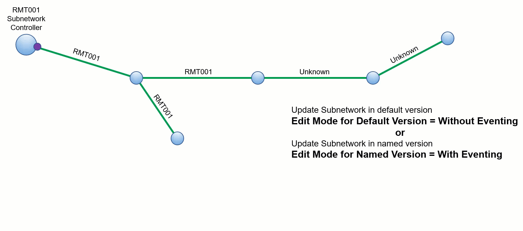

    Das folgende Beispiel veranschaulicht die Auswirkung der Aktualisierung eines Teilnetzes am Teilnetz RMT001 im Anschluss an die Erstellung einer Linie, wenn das Werkzeug in der Default-Version ausgeführt wird oder wenn das Werkzeug in einer benannten Version ausgeführt wird und der Parameter Bearbeitungsmodus für benannte Version auf Mit Ereignissen festgelegt wurde. Obwohl nur ein Feature bearbeitet wurde, wird der Teilnetzname aller Features im Teilnetz aktualisiert.
    Ausführung des Vorgangs "Teilnetz aktualisieren" in der Default-Version ("Mit Ereignissen" und "Ohne Ereignisse") und in einer benannten Version bei Verwendung von "Mit Ereignissen"
