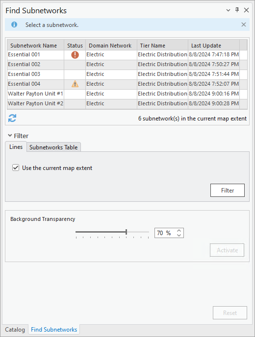

Bereich "Teilnetze suchen"
Im Bereich Teilnetze suchen können Sie Teilnetze in Ihrem Versorgungsnetz in der aktiven Kartenansicht suchen und mit ihnen interagieren. In der aktuellen Ausdehnung können Sie Teilnetze mit Geometrie in der SubnetLine-Feature-Class anzeigen oder Teilnetze über die Teilnetztabelle zurückgeben, um verschiedene Vorgänge auszuführen.
Beispielsweise können Sie über das Kontextmenü im Bereich Teilnetzverfolgungen ausführen und Teilnetze aktualisieren. Außerdem können Sie die Teilnetz-Controller für ein Teilnetz auswählen oder ein bestimmtes Teilnetz aktivieren, sodass es in der Kartenansicht visuell hervorgehoben wird. Dies fördert die Übersichtlichkeit beim Bearbeiten, da Sie Pfade in dichten Bereichen besser unterscheiden können. Hierdurch lässt sich zudem in Karten mit großem Maßstab die Aufmerksamkeit auf das relevante Teilnetz lenken.
Im Bereich Teilnetze suchen wird standardmäßig eine Liste aller Teilnetze mit einem Datensatz in der Feature-Class SubnetLine angezeigt, der in der aktuellen Ausdehnung der Kartenansicht vorhanden ist. Beim Schwenken und Zoomen der Karte können Sie auf die Schaltfläche Aktualisieren unter dem Raster klicken, um die Teilnetze mit der neuen Ausdehnung zu filtern, oder das Kontrollkästchen Die aktuelle Kartenausdehnung verwenden deaktivieren, um Teilnetz-Datensätze über die Teilnetztabelle zurückzugeben. Schnellfilter unter dem Raster und Ausdrücke im Abschnitt Filter des Bereichs ermöglichen eine weitere Filterung der Teilnetzliste, die von der Teilnetztabelle zurückgegeben wird.
Klicken Sie mit der rechten Maustaste auf ein Teilnetz in der Raster-Ansicht, um die verfügbaren Optionen im Kontextmenü anzuzeigen. Wenn ein Teilnetz über einen Datensatz mit Geometrie in der SubnetLine-Feature-Class verfügt, können Sie mit den Navigations- und Auswahlsteuerelementen im Kontextmenü des Rasters Informationen zum SubnetLine-Feature für das ausgewählte Teilnetz aufblinken lassen, darauf zoomen, zu ihnen schwenken, sie auswählen oder in einem Pop-up zeigen. In der Raster-Ansicht werden auch Informationen zu einem Teilnetz angezeigt, z. B. der Teilnetzstatus, die Ebene, zu der es gehört, der Zeitpunkt der letzten Aktualisierung und der Zeitpunkt des letzten Exports mit Bestätigung.
In der Raster-Ansicht gibt die Spalte Status an, ob das Teilnetz validiert, nicht validiert oder ungültig ist.

Der Bereich "Teilnetze suchen" zeigt die in der aktuellen Ausdehnung der Karte gefundenen Teilnetze an
Weitere Informationen zur Interaktion mit Teilnetzen im Bereich "Teilnetze suchen"
