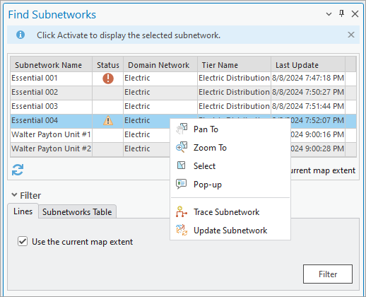

In der Raster-Ansicht mit den aufgeführten Teilnetzen können Sie über das Kontextmenü Teilnetzverfolgungen ausführen und Teilnetze aktualisieren. Außerdem können Sie die Teilnetz-Controller für ein Teilnetz auswählen oder ein bestimmtes Teilnetz aktivieren, sodass es in der Kartenansicht visuell hervorgehoben wird. Beim Aktivieren eines Teilnetzes wird Transparenz auf andere Teilnetz-Features in der Karte angewendet, damit das ausgewählte Teilnetz in einer Karte visuell hervorsticht. Dies fördert die Übersichtlichkeit beim Bearbeiten, da Sie Pfade in dichten Bereichen besser unterscheiden können. Hierdurch lässt sich zudem in Karten mit großem Maßstab die Aufmerksamkeit auf das relevante Teilnetz lenken.
Das in der Raster-Ansicht des Bereichs Teilnetze suchen angezeigte Kontextmenü kann auch verwendet werden, um das Teilnetz in der Kartenansicht zu erkunden und Verwaltungsaufgaben für Teilnetze durchzuführen. Hierzu gehören folgende Tasks:
Das Kontextmenü der Raster-Ansicht im Bereich "Teilnetze suchen"

Filtern und Anzeigen von Teilnetzen im Raster
Über den Bereich Teilnetze suchen können Sie die Teilnetze im Versorgungsnetz und wichtige Informationen dazu aufrufen, z. B. den Teilnetzstatus, die Ebene, zu der ein Teilnetz gehört, den Zeitpunkt der letzten Aktualisierung und den Zeitpunkt des letzten Exports mit Bestätigung. Die in der Raster-Ansicht aufgeführten Teilnetze können ebenfalls auf verschiedene Weise gefiltert werden.
Teilnetze im Raster werden am häufigsten durch Aktivierung des Kontrollkästchens Aktuelle Kartenausdehnung verwenden gefiltert. Standardmäßig ist das Kontrollkästchen Aktuelle Kartenausdehnung verwenden aktiviert. In diesem Fall werden die Teilnetze aus der SubnetLine-Feature-Class in der aktuellen Kartenausdehnung angezeigt. Sie können die Liste der Teilnetze, die nach dem Schwenken oder Zoomen in der Karte für die aktuelle Ausdehnung angezeigt wird, über die Schaltfläche "Aktualisieren" unter dem Raster aktualisieren.
Wenn das Kontrollkästchen Aktuelle Kartenausdehnung verwenden deaktiviert ist, werden Teilnetze über die Teilnetztabelle zurückgegeben. Dies ermöglicht den Zugriff auf Teilnetze, für die es keinen Eintrag in der SubnetLine-Feature-Class gibt, und ermöglicht weitere Filterfunktionen, die von den Controller-Informationen in der Teilnetztabelle abhängen.
Standardmäßig werden in der Raster-Ansicht die ersten 2.000 Subnetze aufgeführt, die von der SubnetLine-Feature-Class oder Teilnetztabelle zurückgegeben wurden. Dieser Wert kann im Abschnitt Erweiterte Optionen des Bereichs über den Parameter Maximale Anzahl zurückzugebender Teilnetze geändert werden.

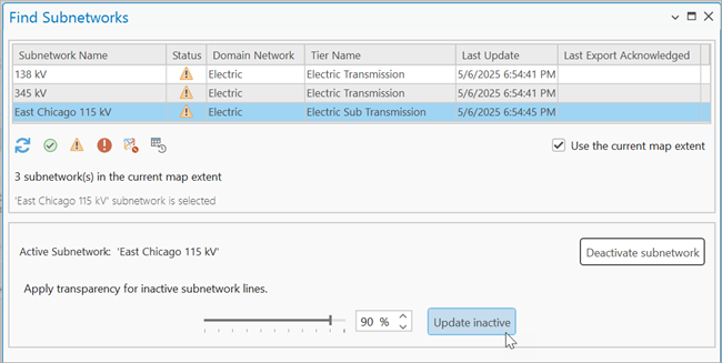

Aktivieren eines Teilnetzes und Anwenden einer Transparenz
Beim Aktivieren eines Teilnetzes im Bereich Teilnetze suchen wird Transparenz auf alle anderen Teilnetze angewendet, damit die mit den spezifischen Teilnetzen verknüpften Features einfacher identifiziert und verwendet werden können. Führen Sie die folgenden Schritte aus, um ein Teilnetz im Bereich Teilnetze suchen zu aktivieren:
  1. Klicken Sie auf die Registerkarte Utility Network.
  2. Klicken Sie in der Gruppe Teilnetz auf Suchen .
    Daraufhin wird der Bereich Teilnetze suchen angezeigt.
  3. Filtern Sie die Teilnetze im Raster.
  4. Klicken Sie mit der rechten Maustaste auf ein Teilnetz in der Liste, um das Kontextmenü anzuzeigen. Klicken Sie auf Teilnetz aktivieren Teilnetz aktivieren.
    Das ausgewählte Teilnetz wird als Aktives Teilnetz im Bereich festgelegt, und auf die Features der inaktiven Teilnetze wird standardmäßig 70 % Transparenz angewendet.
  5. Optional können Sie die Transparenzeinstellung mit dem Schieberegler unter Für inaktive Teilnetzlinien Transparenz anwenden ändern.
    Hiermit wird festgelegt, welcher Transparenzwert auf die Features der inaktiven Teilnetze angewendet wird.
    1. Klicken Sie auf Aktualisierung inaktiv, um die Änderung zu übernehmen.
    Aktualisierung der Transparenz, die auf inaktive Teilnetze in der Karte angewendet wird.
Um die Transparenz und das aktive Teilnetz zu entfernen, klicken Sie auf Teilnetz deaktivieren. Alternativ können Sie auf die Schaltfläche Zurücksetzen am unteren Rand des Bereichs klicken. Bei Auswahl von "Zurücksetzen" werden das aktive Teilnetz und die Transparenz entfernt, die Auswahl des Teilnetzes wird aufgehoben, und alle angewendeten Filter im Bereich werden zurückgesetzt.
