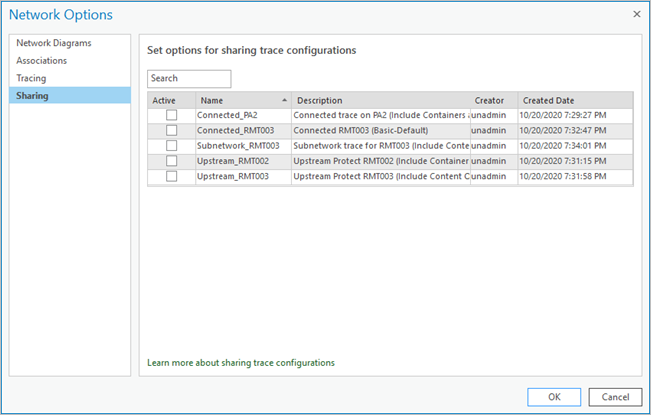

Die Freigabe von benannten Verfolgungskonfigurationen wird im Bereich Freigabe im Dialogfeld Netzwerkoptionen aktiviert. Zugriff auf die Registerkarte Freigabe erhalten Sie, indem Sie im Startprogramm für das Dialogfeld auf der Registerkarte Versorgungsnetz unten rechts von der Gruppe Werkzeuge auf die Registerkarte Freigabe klicken.
Auf der Registerkarte Freigabe werden alle benannten Verfolgungskonfigurationen für das Versorgungsnetz in der aktuellen Karte aufgelistet.
Dialogfeld "Netzwerkoptionen", Registerkarte "Freigabe"
Optional können Sie im Dialogfeld das Kontrollkästchen Aktiv neben einer benannten Verfolgungskonfiguration aktivieren. Dadurch wird die Freigabe für eine Konfiguration aktiviert und in die Definition der Webkarte einbezogen. Deaktivieren Sie die Option, um die Freigabe der benannten Verfolgungskonfiguration aufzuheben. Diese Option ist standardmäßig deaktiviert, wenn neue benannte Verfolgungskonfigurationen zum Versorgungsnetz hinzugefügt werden.
