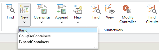

Klicken Sie auf dem Menüband auf die Registerkarte Versorgungsnetz oder Verfolgungsnetz, und suchen Sie in der Gruppe Schema nach dem Befehl Neu
. Führen Sie anschließend abhängig von der Schemavorlage, auf der das neue Schema basieren soll, einen der folgenden Schritte aus:Wenn Sie ein Netzwerkschema basierend auf der Standardvorlage oder der zum Generieren des letzten Schemas verwendeten Vorlage erstellen möchten, klicken Sie auf Neu
.Wenn Sie ein Netzwerkschema basierend auf einer bestimmten Vorlage erstellen möchten, klicken Sie auf den Pfeil Neu
. Klicken Sie in der daraufhin geöffneten Vorlagenliste auf die gewünschte Vorlage:
Die Erstellung des Schemas beginnt mit den aktuell in der Karte ausgewählten Netzwerk-Features und Netzwerkobjekten und wendet die in der gewünschten Vorlage konfigurierte Regelsequenz an.

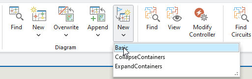

Klicken Sie auf dem Menüband auf die Registerkarte Versorgungsnetz oder Verfolgungsnetz, und suchen Sie in der Gruppe Schema nach dem Befehl Verfolgungspositionen verwenden
. Führen Sie anschließend abhängig von der Schemavorlage, auf der das neue Schema basieren soll, einen der folgenden Schritte aus:Wenn Sie ein Netzwerkschema basierend auf der Standardvorlage oder der zum Generieren des letzten Schemas verwendeten Vorlage erstellen möchten, klicken Sie auf Verfolgungspositionen verwenden
.Wenn Sie ein Netzwerkschema basierend auf einer bestimmten Vorlage erstellen möchten, klicken Sie in der Gruppe Schema auf den Pfeil Verfolgungspositionen verwenden
, und klicken Sie in der daraufhin geöffneten Vorlagenliste auf die gewünschte Vorlage:
Die Schemaerstellung beginnt mit den im Bereich Verfolgen als Startpunkt angegebenen Verfolgungspositionen und wendet die Regelsequenz auf die gewünschte Vorlage an.
