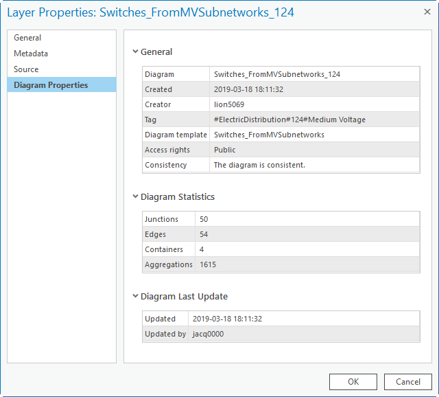

    Beispiel für die Registerkarte "Schemaeigenschaften"
Details von "Schemaeigenschaften"
Die Registerkarte Schemaeigenschaften enthält die folgenden Abschnitte: Allgemein, Schemastatistiken und Letzte Schemaaktualisierung.
Allgemein
Der Abschnitt Allgemein enthält Informationen über die Schemaerstellung, die Vorlage des Schemas und seinen Status.
  • Schema: Der Name des Schemas
  • Erstellt: Das Erstellungsdatum
  • Ersteller: Der Schemabesitzer
  • Tag: Das Tag des Schemas. Diese Informationen werden nur für gespeicherte Schemas angezeigt.
  • Schemavorlage: Die Schemavorlage, auf der das Schema basiert.
  • Zugriffsberechtigungen: Die für das Schema festgelegten Zugriffsberechtigungen
  • Konsistenz: Der Konsistenzstatus des Schemas
Schemastatistiken
Im Abschnitt Schemastatistiken werden Statistiken zu folgenden Schema-Features angezeigt:
  • Knoten: Die Anzahl der im Schema dargestellten Knoten
  • Kanten: Die Anzahl der im Schema dargestellten Kanten
  • Container: Die Anzahl der im Schema dargestellten Container
  • Aggregationen: Die Anzahl der Aggregationen im Schema
Im Abschnitt Letzte Schemaaktualisierung werden Informationen über die letzte Schemaaktualisierung angezeigt:
  • Aktualisiert: Das Datum der letzten Schemaaktualisierung.
  • Aktualisiert von: Der Benutzer, der das Schema zuletzt aktualisiert hat
