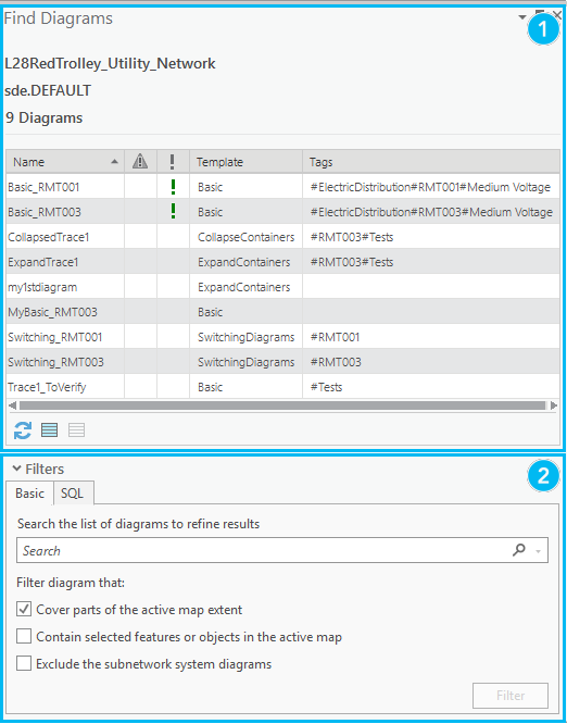

In beiden Fällen wird der Bereich Schemas suchen mit zwei Hauptabschnitten angezeigt: Schemas und Filter.
Die beiden mit 1 und 2 beschrifteten Abschnitte des Bereichs "Schemas suchen"
  • Der Abschnitt Schemas (Nummer 1 in der Abbildung oben) enthält die bei der Suche gefundenen Schemas.
  • Unten in diesem Abschnitt befinden sich drei Schaltflächen:
    • Aktualisieren Aktualisieren
    • Alle Schemas auswählen Alles auswählen
    • Auswahl aufheben Auswahl aufheben
  • Über den Abschnitt Filter (Nummer 2 in der Abbildung oben) können Sie die im Abschnitt Schemas zurückgegebenen Schemas filtern.
Wenn der Bereich Schemas suchen angezeigt wird, ist die Registerkarte Basis standardmäßig im Abschnitt Filter aktiv.
Wenn das Kontrollkästchen Teile der aktiven Kartenausdehnung abdecken aktiviert ist, deckt die Suche Schemas ab, deren Ausdehnungen sich mit der aktuellen Karte (einer Schemakarte oder einer geographischen Karte) überschneiden. Diese Option ist standardmäßig aktiviert.

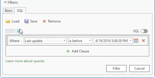

  1. Klicken Sie im Abschnitt Filter des Bereichs Schemas suchen auf die Registerkarte SQL.
  2. Klicken Sie auf Neuer Ausdruck , um mit der Erstellung einer Abfrage zu beginnen.
    1. Wählen Sie ein Feld, einen Operator und einen Wert oder ein Feld für die Auswertung aus.
      Zum Beispiel können Sie das Feld Letzte Aktualisierung auswählen, um nach Schemas zu suchen, die seit einer Woche, einem Monat usw. nicht aktualisiert wurden.
      Erstellen einer Abfrage
    2. Klicken Sie auf Die Gültigkeit des SQL-Ausdrucks überprüfen .
    3. Um diese mit einer weiteren Klausel zu kombinieren, klicken Sie auf Klausel hinzufügen , wählen Sie den exklusiven (Und) oder additiven Operator (Oder) aus, und geben Sie die neue Klausel an.
    4. Klicken Sie auf Übernehmen, wenn Sie die Klauseln konfiguriert haben.

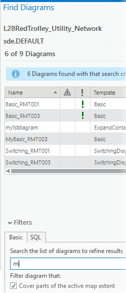

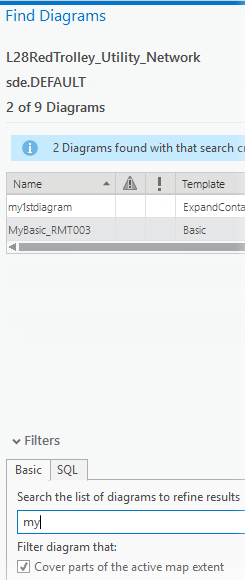

Zusätzlich können Sie die Liste der bei einer Suche gefundenen Schemas dynamisch verfeinern, indem Sie im Textfeld Durchsuchen Sie die Liste der Schemas, um die Ergebnisse zu optimieren ein Schlüsselwort eingeben.
Suchfunktion im Bereich "Schemas suchen"
Die Liste wird in Echtzeit nach den Schemas gefiltert, deren Namen das Zeichen, die Zeichenfolge oder das Schlüsselwort enthalten, das bzw. die Sie eingegeben haben.
Die folgenden Abbildungen zeigen die gefilterte Schemaliste, deren Schemanamen den Buchstaben "m" (erste Abbildung) und die Zeichenfolge "my" (zweite Abbildung) enthalten:

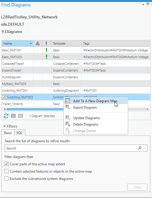

Öffnen, Aktualisieren, Exportieren oder Löschen von Schemas oder Ändern des Besitzers
Mit den Befehlen in den Kontextmenüs, die angezeigt werden, wenn Sie mit der rechten Maustaste auf die Schemaelemente klicken, können Sie Schemas öffnen, aktualisieren, exportieren und löschen oder den Schemabesitz an einen anderen Besitzer übertragen.
Schemabefehle in den Kontextmenüs der Schemaelemente im Bereich "Schemas suchen"
Die Befehle Schemas löschen , Schemas aktualisieren und Besitzer ändern werden aktiviert, wenn Sie mindestens ein Schemaelement in der Liste auswählen, denn die zugehörigen Geoverarbeitungswerkzeuge Schema löschen, Schema aktualisieren und Schemabesitzer ändern können für mehrere Schemas ausgeführt werden.
Allerdings sind die Befehle Schema exportieren und Zu einer neuen Schemakarte hinzufügen nicht verfügbar, wenn in der Liste mehrere Schemaelemente ausgewählt wurden.
Zudem ist der Befehl Besitzer ändern nur verfügbar, wenn die folgenden Bedingungen erfüllt sind:
  • Die Datenquelle des Schema-Layers oder des Netzwerk-Layers in der aktiven Karte, über die der Bereich Schemas suchen geöffnet wird, stammt von einem Versorgungs- oder Verfolgungsnetz in einer File- oder mobilen Geodatabase oder von einer Datenbankverbindung mit einem Versorgungs- oder Verfolgungsnetz in einer Enterprise-Geodatabase.
  • Wenn Sie ein Versorgungs- oder Verfolgungsnetz in einer Enterprise-Geodatabase verwenden, ist der aktuell mit dem Portal verbundene Benutzer der Besitzer des Netzes.
Der Befehl Schemas aktualisieren ist in den Kontextmenüs nicht verfügbar, wenn eine Datenbankverbindung verwendet wird. Bei Verwendung eines Versorgungsnetzes ist er nicht verfügbar, wenn sich unter den ausgewählten Schemaelementen ein Teilnetzsystemschema befindet. Ein solches Schema kann nicht mit dem Werkzeug Schema aktualisieren aktualisiert werden.
Auch der Befehl Schemas löschen ist für diese Teilnetzsystemschemas nicht verfügbar, sofern Sie nicht als Besitzer des Versorgungsnetzes mit dem Portal verbunden sind.
