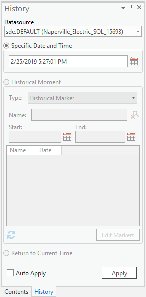

  5. Stellen Sie die Verbindung mit dem entsprechenden Zeitpunkt her:
    1. Klicken Sie mit der rechten Maustaste auf die Datenquelle, und klicken Sie dann auf Zeitpunkt ändern.
    2. Geben Sie im daraufhin geöffneten Bereich Verlauf mit dem Steuerelement Bestimmte(s) Uhrzeit und Datum oder Historischer Zeitpunkt den Zeitpunkt an.
      Herstellen der Verbindung mit einem bestimmten Zeitpunkt
    3. Klicken Sie auf Übernehmen.
    4. Schließen Sie den Bereich Verlauf.
