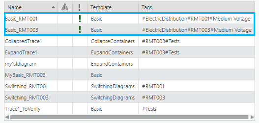

Im zugehörigen Bereich Schemas suchen sind Teilnetz-Systemschemas mit einem grünen Ausrufezeichen in der dritten Spalte der Schemaliste gekennzeichnet. Ihre Tags enthalten die Domäne, den Ebenennamen und den Teilnetznamen, an die sie gebunden sind.
Teilnetz-Systemschemas im Bereich "Schemas suchen"

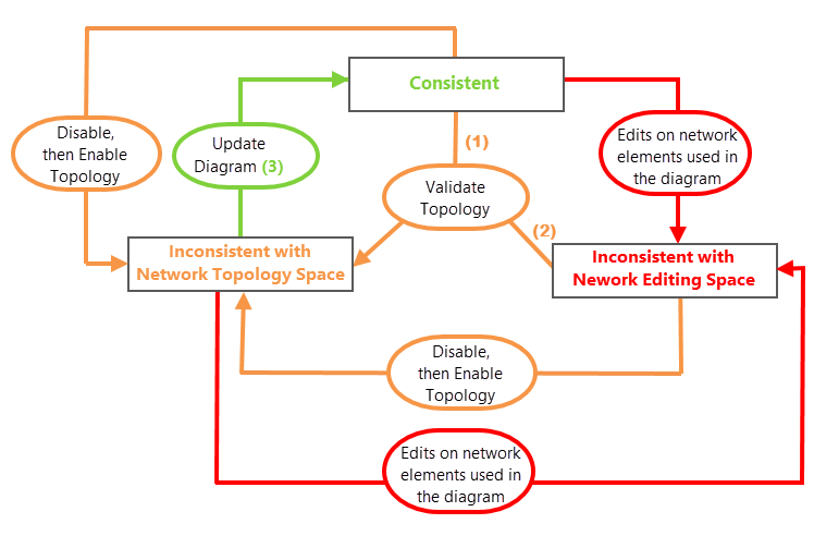

Konsistenzstatus im Hinblick auf den Netzwerkraum in Nicht-Systemschemas
(1): Überprüfen der Topologie in einer Ausdehnung, die den geographischen Bereich des Schemas schneidet.
(2): Überprüfen der Topologie nach der Bearbeitung von Netzwerk-Features oder Netzwerkobjekten, die im Schema verwendet werden.
(3): Schema aktualisieren ist der am häufigsten ausgeführte Vorgang, um aus einem inkonsistenten Schema wieder ein konsistentes zu machen. Die Ausführung des Werkzeugs Schema überschreiben, An Schema anhängen oder Schema erweitern in einem inkonsistenten Schema ändert auch den Konsistenzstatus des Eingabeschemas.

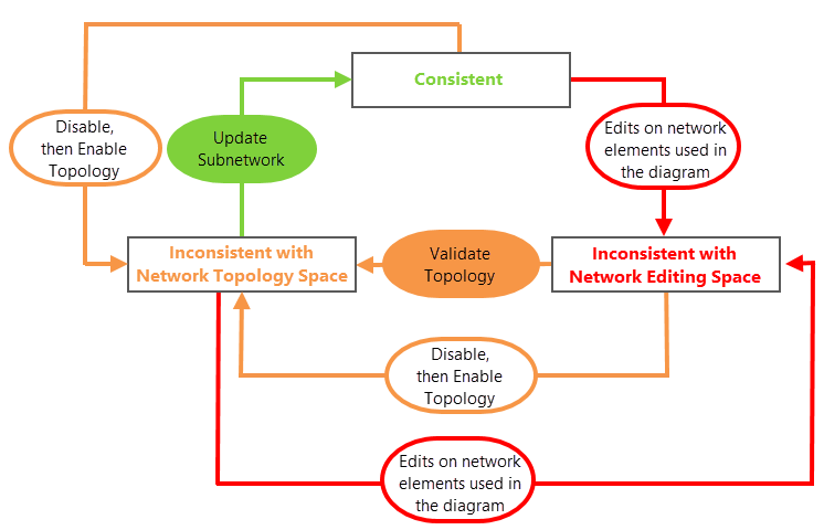

Konsistenzstatus im Hinblick auf den Netzwerkraum in Teilnetz-Systemschemas
Konsistenzstatus von Teilnetz-Systemschemas
Hinweis:
Nach der Deaktivierung der Versorgungsnetz-Topologie werden alle Systemschemas von Teilnetzen nicht mehr als Systemschemas gekennzeichnet. Dieses Flag wird bei der Ausführung des Werkzeugs Teilnetz aktualisieren wiederhergestellt.
Wie in den Abbildungen oben gezeigt, ändert sich der Status eines Teilnetz-Systemschemas von konsistent zu inkonsistent mit dem Raum zur Netzwerkbearbeitung, nachdem im Schema verwendete Versorgungsnetz-Features oder Netzwerkobjekte bearbeitet wurden. Das Überprüfen von Netzwerk-Topologie in einer Ausdehnung, die den geographischen Bereich des Teilnetz-Systemschemas schneidet, führt hier anders als bei Nicht-Systemschemas nicht dazu, dass es mit dem Bereich der Netzwerk-Topologie inkonsistent wird. Wenn jedoch mehr als ein Teilnetz-Controller mit dem bearbeiteten Teilnetz verknüpft ist, wird jedes verknüpfte Teilnetz und dadurch die damit verbundenen Systemschemas nach der Validierung inkonsistent mit dem Bereich der Netzwerk-Topologie.
Ein inkonsistentes Teilnetz-Systemschema kann nur durch Ausführen des Werkzeugs Teilnetz aktualisieren wieder konsistent werden.
