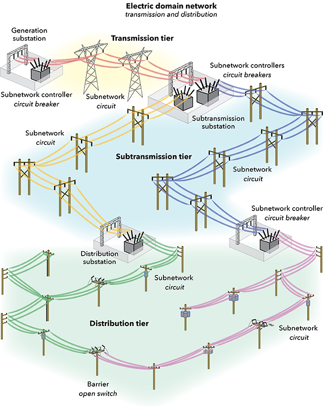

Die Struktur eines Versorgungsnetzes entspricht der Organisation von Strom-, Gas-, Wasser- und Abwasserunternehmen. Das folgende vereinfachte Beispiel zeigt die Organisation eines Stromversorgers nach Spannungsebenen. Die Struktur des Versorgungsnetzes gliedert sich in Ebenen für gängige Spannungsbereiche, Teilnetze für Schaltkreise und Teilnetz-Controller für die Startpunkte der einzelnen Teilnetze. Teilnetze enden entweder an den Enden der Leitungen oder durch Barrieren, die den aktuellen Status (offen oder geschlossen) von Schaltern und Ventilen modellieren können.
