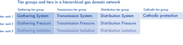

Die folgende Abbildung zeigt ein Beispiel für ein Schema von Ebenengruppen und Ebenen in einem hierarchischen Netzwerk:
Ebenengruppen für ein Gasversorgungsunternehmen
Eine herkömmliche Netzart für Gasversorgung beginnt mit Ebenengruppen, die erstellt werden, um Ressourcen für die Sammlung, Übertragung, Verteilung und den Kathodenschutz darzustellen. Ebenen werden bestimmten Ebenengruppen hinzugefügt, die hier mit einer Benennungskonvention abgebildet sind, bei der die Ebenengruppe und die Ebene kombiniert werden. "Gathering Isolation" ist beispielsweise eine Ebene, die in der Ebenengruppe "Gathering" erstellt wurde. In der Gasnetzart können Features zu einer oder mehreren Ebenen (System, Druck und Isolation) gehören.

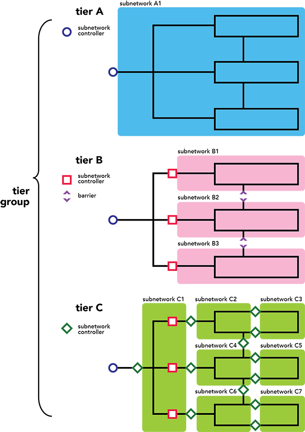

Die folgende Abbildung veranschaulicht überlappende Definitionen von Ebenen in einer Ebenengruppe in einem Netzwerkschema. Die definierenden Features von Teilnetzausdehnungen in einer Ebene sind Teilnetz-Controller und Barrieren.
Ein Beispiel für drei Ebenen in einer Ebenengruppe
Mit Ebenengruppen können Sie unterschiedliche Typen von Teilnetzen in einer Netzart modellieren. Diese drei Ebenenbeispiele stellen Zonen in Gas- und Wasserversorgungsbetrieben dar, die als System, Druck und Isolation bezeichnet werden. Ebene A ähnelt einer Systemzone mit Leitungen und Bauteilen, die mit einer gemeinsamen Quelle verbunden sind, beispielsweise mit einer Station am Stadtrand. Ebene B ähnelt einer Druckebene für Gas oder Wasser, die durch Regelstationen und geschlossene Barrieren definiert ist. Ebene C ähnelt einer Isolationsebene: mit Zonen, die mit Ventilen abgetrennt werden können.
