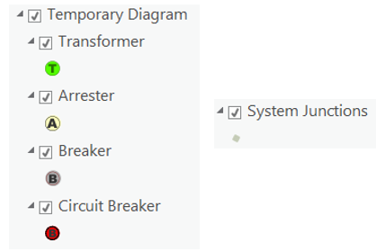

Schema-Layer-Definition
Die Schema-Layer-Definition wird für eine Schemavorlage eingerichtet. Damit wird die Darstellung der Feature-Layer angegeben, die die Schema-Layer bilden, also der Layer unter den Netzwerkschema-Layern. Sie fungiert als Vorlage für die Anzeigeeigenschaften bestimmter Schemas des Netzwerkes.

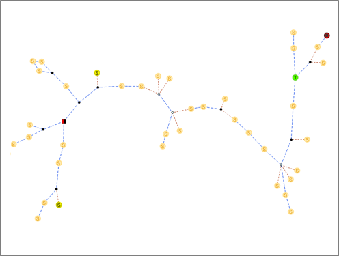

Netzwerkschemas stellen Netzwerk-Features oder Netzwerkobjekten dar, die zu einem Versorgungs- oder Verfolgungsnetz gehören.
Beispiel für ein Netzwerkschema
Sie enthalten Schemaknoten, -kanten und -container, die mit Elementen für ein Versorgungs- oder Verfolgungsnetz zusammenhängen. Ein Netzwerkschema basiert auf einer Schemavorlage. In den meisten Fällen wird es in einer Schemakarte als Schema-Layer angezeigt, und dieser Layer wird basierend auf einer Schema-Layer-Definition gerendert. Neu generierte Netzwerkschemas sind standardmäßig temporär und sind in der Datenbank so markiert, dass sie nach dem Schließen der letzten Schemakartenansicht verworfen werden. Bei Bedarf können Sie ein Netzwerkschema in der Datenbank speichern, indem Sie auf die Schaltfläche Schema speichern klicken.

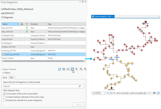

Der Befehl "Schema speichern"
Auf diese Weise können Sie das Schema in mehreren ArcGIS Pro-Sitzungen verwenden und über den Bereich Schemas suchen öffnen.
Erneutes Öffnen eines Schemas im Bereich "Schemas suchen"
Während seines Lebenszyklus kann ein Netzwerkschema inkonsistent in Bezug auf den Netzwerk-Topologie-Bereich werden. Damit ein inkonsistentes Schema wieder konsistent wird, können Sie das Schema aktualisieren. Beim Aktualisieren eines Schemas wird dessen Inhalt mit den Netzwerk-Features und Netzwerkobjekten entsprechend den Änderungen in diesen Netzwerkelementen synchronisiert.

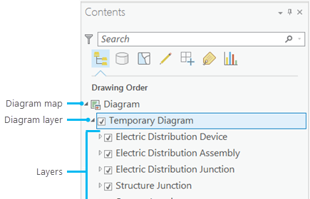

Schema-Layer
Der Schema-Layer ist ein Verbund-Layer, der Feature-Layer enthält, die Verknüpfungen mit den Network-Diagram-Feature-Classes und ihren zugehörigen Netzwerkquellklassen oder Objekttabellen darstellen.
Schema-Layer in einer Schemakarte

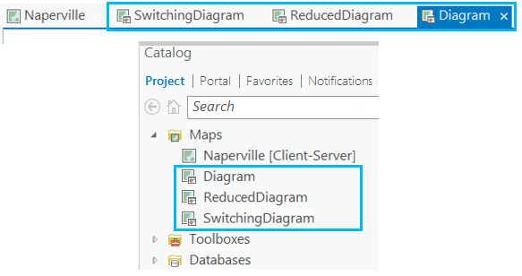

Schemakarte
Eine Schemakarte ist eine Zeichenfläche, auf der Netzwerkschemas standardmäßig angezeigt werden. Wenn ein neues Schema erstellt wird, wird es in einer Schemakartenansicht geöffnet, und im Bereich Katalog wird ein Schemakarten-Projektelement angezeigt. Schemakarten können im Projekt gespeichert werden. Wie bei anderen Karten können Sie auch hier mit verschiedenen Kartenansichten arbeiten. Bei diesem speziellen Kartentyp wird jedoch nach dem Schließen der letzten Ansicht der Schemakarte das zugehörige Schemakartenelement aus der Liste der Karten im Projekt entfernt.
Schemakarten

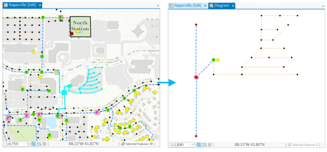

Ein Standardschema wird aus Netzwerk-Features oder Netzwerkobjekten oder aus als Eingabe bereitgestellten Positionen der Netzwerkverfolgung erstellt. Es stellt einen beliebigen Teil eines Verfolgungsnetzes oder eines Versorgungsnetzes dar. Standardschemas zu einem Versorgungsnetz können Netzwerk-Features oder Netzwerkobjekte enthalten, die zu einer beliebigen Netzart gehören, also zu herkömmlichen Netzarten und Telekommunikationsnetzarten.
Weitere Informationen zum Erstellen von Standardschemas

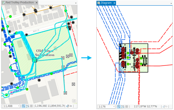

  • Bestimmte Kanten, die in den Schemas zu Knoten reduziert werden
  • Polygon-Features, die im Schema als Punkte ausgeblendet werden, zum Beispiel Grenzstrukturen wie Pumpstationen oder elektrische Umspannwerke
Schemaknoten-Beispiel 1
Bei diesen Beispielen für Schemaknoten handelt es sich um Netzwerk-Punkt-Features und Systemknoten.

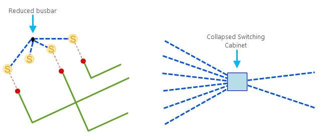

Schemaknoten-Beispiel 2
Diese Beispiele für Schemaknoten stellen eine reduzierte Stromschiene und eine ausgeblendete Strukturgrenze dar.

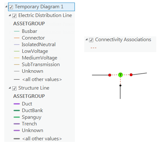

Schemakanten-Beispiel 1
Bei diesen Beispielen für Schemakanten handelt es sich um Netzwerk-Linien-Features und Konnektivitätszuordnungen.

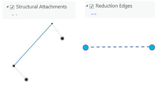

Schemakanten-Beispiel 2
Diese Beispiele für Schemakanten stellen strukturelle Anbauten und Reduktionskanten dar.

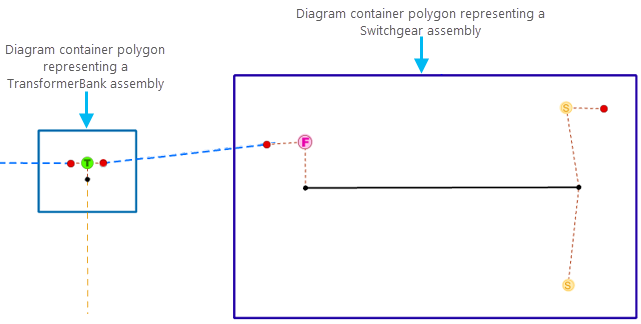

Schemacontainer
Schemacontainer sind Netzwerk-Features oder Knotenobjekte, die weitere Netzwerk-Features oder Netzwerkobjekte enthalten, z. B.:
  • Punktknoten, wie zum Beispiel Strukturknoten, Baugruppen oder bestimmte Punktbauteile
  • Knotenobjekte, wie zum Beispiel Strukturknotenobjekte
  • Polygon-Strukturgrenzen
Beispiele für Schemacontainer-Polygone
Sie werden als Polygongeometrie angezeigt, und zwar unabhängig von der Geometrie der verbundenen Netzwerk-Features, die sie darstellen. Die Schemacontainergeometrie wird so berechnet, dass der Container immer seinen Inhalt einschließt.
Die Schemapolygongeometrie des Containers wird immer an den Inhalt angepasst.

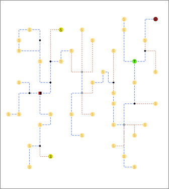

Ein Schemalayout ist ein Algorithmus, mit dem der Abstand zwischen Schema-Features festgelegt und normalisiert wird.
Schema-Layout-Beispiel 1
Dieses Beispiel für ein Schema-Layout wird erzielt, indem das Layout "Rechten Winkel für Kanten berechnen" nach dem Gitter-Layout angewendet wird.

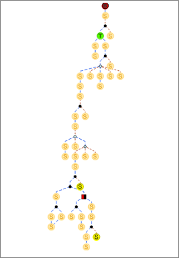

Schema-Layout-Beispiel 2
Dieses Beispiel für ein Schema-Layout wird mit dem Layout "Intelligente Baumstruktur" erzielt.
