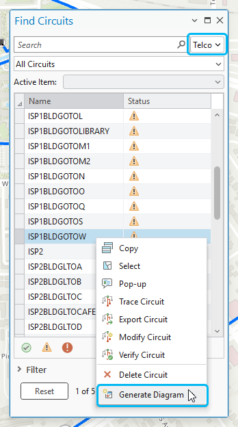

  5. Wählen Sie im oberen Bereich des nun geöffneten Fensters Stromkreise suchen aus der Dropdown-Liste rechts neben dem Bereich Suchen die Telekommunikationsnetzart aus, mit der Sie arbeiten möchten.
    Alle für die ausgewählte Telekommunikationsnetzart vorhandenen Stromkreise werden im Bereich angezeigt.
  6. Klicken Sie mit der rechten Maustaste auf einen Stromkreis in der Liste, und wählen Sie Schema generieren aus.
    Erstellen eines Stromkreisschemas
    Wichtig
    Das Menüelement Schema generieren ist nur verfügbar, wenn eine Stromkreis-Schemavorlage mit der aktiven Telekommunikationsdomäne verknüpft ist.
    Der Stromkreisschema wird in einer neuen Schemakarte geöffnet, deren Name dem Namen des Stromkreises entspricht.
