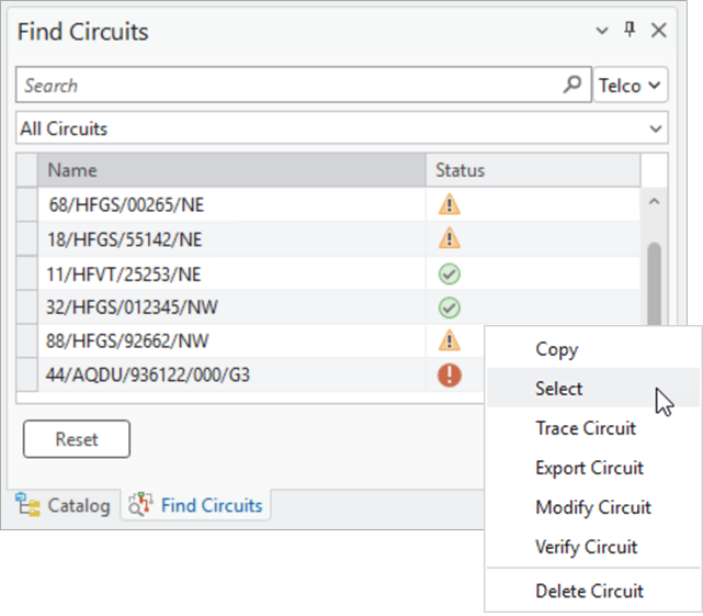

Stromkreisstatus
In der Liste der Stromkreise gibt das Symbol in der Spalte Status an, ob der Stromkreis validiert, nicht validiert oder ungültig ist. Dieser Wert stammt aus dem Feld STATUS in der Tabelle "Circuit" und wird wie folgt angezeigt:
  • Ein grünes Symbol () gibt an, dass der Stromkreis validiert und überprüft wurde.
  • Ein gelbes Warnsymbol () gibt an, dass der Stromkreis nicht validiert wurde. Dies bedeutet, dass der Stromkreis seit seiner Erstellung nicht überprüft wurde, oder dass seit der letzten Überprüfung des Stromkreises Änderungen an diesem vorgenommen wurden.
  • Ein rotes Ausrufezeichen () gibt an, dass der Stromkreis ungültig ist. Es wird angezeigt, wenn bei der Überprüfung des Stromkreises ein Fehler gefunden wurde, z. B. eine ungültige Start- oder Endposition, oder wenn zwischen den Positionen, die den Stromkreis definieren, mehrere Pfade existieren. Der Fehler, der bei der Überprüfung für einen ungültigen Stromkreis zurückgegeben wird, wird im Feld Error message der Tabelle "Circuit" gespeichert.
  • Für Stromkreise, die einen Status von Deleted haben, wird in der Liste der Stromkreise kein Symbol angezeigt. Diese werden stattdessen separat aufgelistet, wenn nach gelöschten Stromkreisen gefiltert wird.
Bereich "Stromkreise suchen"
Wenn Sie mit der rechten Maustaste in der Rasteransicht des Bereichs Stromkreise suchen auf Stromkreise klicken, wird ein Kontextmenü aufgerufen. Dieses Menü bietet Zugriff auf verschiedene Funktionen für den angegebenen Stromkreis, darunter Verfolgen, Exportieren, Überprüfen und Löschen. Für einige Optionen wie Stromkreis exportieren und Stromkreis überprüfen können mehrere Stromkreise gleichzeitig ausgewählt werden.

  6. Klicken Sie optional mit der rechten Maustaste auf einen Stromkreis in der Liste, um über das Kontextmenü Verwaltungsaufgaben für Stromkreise auszuführen.
    Hierzu gehören folgende Tasks:
    • Kopieren : Kopiert den Namen des Stromkreises in die Zwischenablage, damit er an anderer Stelle eingefügt werden kann.
    • Auswählen : Wählt den Stromkreis-Datensatz für den angegebenen Stromkreis in der Tabelle "Circuit" aus. Zugehörige Datensätze aus der Tabelle "Circuit Section and Subcircuit" werden ebenfalls ausgewählt (falls zutreffend).
    • Stromkreis verfolgen : Führt eine Stromkreisverfolgung durch, um den Stromkreis in der Karte zu visualisieren.
      Hinweis:
      Wenn eine Stromkreisverfolgung im Bereich Stromkreise suchen durchgeführt wird, können die von der Verfolgung zurückgegebenen Features von denen abweichen, die mit dem Werkzeug Verfolgen für denselben Stromkreis ermittelt wurden. Dies liegt daran, dass Verfolgungen, die in dem Bereich gestartet werden, Container in das Ergebnis einbeziehen, um die Visualisierung von Stromkreisen zu erleichtern, die aus nichträumlichen Objekten in der Karte bestehen.
    • Stromkreis exportieren : Öffnet das Werkzeug Stromkreise exportieren mit vorab ausgefüllten Angaben zum ausgewählten Stromkreis. Sie können im Raster mehrere Stromkreise zum Exportieren auswählen, indem Sie die STRG- oder UMSCHALT-Taste gedrückt halten, um eine Mehrfachauswahl vorzunehmen, und anschließend mit der rechten Maustaste auf die Option im Kontextmenü klicken.
    • Stromkreis ändern : Öffnet den Bereich Stromkreis ändern, in dem Stromkreise, Stromkreisabschnitte und Teilstromkreise geändert werden können.
    • Stromkreis überprüfen : Überprüft nicht validierte Stromkreise und ändert den Wert des Attributs Status in Clean. Diese Option ist nicht verfügbar, wenn der Status des Stromkreises "Validiert" oder "Ungültig" lautet. Bei der Überprüfung eines einzelnen Stromkreises aus dem Bereich wird die Geoverarbeitungsumgebung nicht verwendet. Sie können im Raster mehrere Stromkreise zum Überprüfen auswählen, indem Sie die STRG- oder UMSCHALT-Taste gedrückt halten, um eine Mehrfachauswahl vorzunehmen, und anschließend mit der rechten Maustaste auf die Option im Kontextmenü klicken. Dadurch wird das Werkzeug Stromkreise überprüfen mit einer kommagetrennten Liste der ausgewählten Stromkreise geöffnet, die für den Parameter Stromkreise vorab ausgefüllt ist.
    • Stromkreis löschen : Löscht den Stromkreis logisch aus dem Netzwerk, indem der Wert des Attributs Status in Deleted geändert wird.

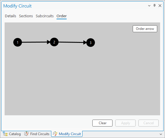

    Auf der Registerkarte Abschnitte wird definiert, wie der Abschnitt aufgebaut ist und, ob eine Konnektivitätsinferenz erforderlich ist, um den Pfad des Abschnitts zu durchlaufen. Zudem dient er zur Angabe der Start- und Endpositionen für jeden Abschnitt. Auf der Registerkarte Reihenfolge definieren Sie Reihenfolge der Abschnitte.
    Weitere Informationen zur Reihenfolge der Abschnitte

  1. Klicken Sie auf die Registerkarte Utility Network.
  2. Klicken Sie in der Gruppe Telekommunikationsstromkreise auf Stromkreise suchen .
    Der Bereich Stromkreise suchen wird geöffnet.
  3. Klicken Sie mit der rechten Maustaste auf einen im Raster aufgeführten Stromkreis, um das Kontextmenü einzublenden, und wählen Sie Stromkreis ändern aus.
    Der Bereich Stromkreis ändern wird mit der aktiven Registerkarte Details angezeigt; sie ist mit den Details des ausgewählten Stromkreises ausgefüllt.

Konfigurieren der Abschnittsreihenfolge
Im Attributfeld Section order der Tabelle "Circuit" wird das logische Konnektivitätsdiagramm zwischen den Abschnitten eines Stromkreises gespeichert. In den Bereichen Stromkreis erstellen und Stromkreis ändern können Sie die Abschnittsreihenfolge für einen Stromkreis grafisch modellieren, indem Sie Knoten zur Darstellung der Stromkreisabschnitte und Kanten zur Darstellung der gerichteten Nachbarschaft von Abschnitten verwenden.
Der in der nachstehenden Abbildung dargestellte Stromkreis wurde mit drei Abschnitten (1, 2 und 3) modelliert und so geändert, dass Abschnitt 1 mit Abschnitt 2 und Abschnitt 2 mit Abschnitt 3 verbunden ist.
Auf der Registerkarte "Reihenfolge" im Bereich "Stromkreis ändern" wird die Abschnittsreihenfolge eines Stromkreises dargestellt.
Die teilweise Anordnung der Abschnitte wird als JSON-Zeichenfolge im Attributfeld Section order gespeichert. Beispielsweise würde die Abschnittsreihenfolge für den Stromkreis in der Abbildung oben wie folgt dargestellt: {“1”:[2],“2”:[3],“3”:[]}.
Führen Sie die folgenden Schritte durch, um die Abschnittsreihenfolge für einen Stromkreis mit Abschnitten im Bereich Stromkreis erstellen oder Stromkreis ändern zu konfigurieren:
  1. Klicken Sie im Bereich Stromkreis erstellen oder Stromkreis ändern für einen Stromkreis mit mehreren Abschnitten auf die Registerkarte Reihenfolge.
    Jeder Abschnitt des Stromkreises wird durch einen nummerierten Knoten dargestellt, der den auf der Registerkarte Abschnitte definierten Abschnitten entspricht.
  2. Sie können die Registerkarte Abschnitte aber auch verwenden, um eine pfadbasierte Verfolgung durchzuführen und den Abschnitt in der Karte zu visualisieren, indem Sie auf den Abschnitt und anschließend auf die Schaltfläche Auswählen klicken.
  3. Klicken Sie auf der Registerkarte Reihenfolge auf die Schaltfläche Reihenfolgenpfeil, und wählen Sie dann mit dem Fadenkreuz-Zeiger die Knoten "Von" und "Bis" aus, um die Verbindung zwischen zwei Abschnitten festzulegen.
    Es wird ein Reihenfolgenpfeil erstellt, um die gerichtete Verbindung zwischen den Abschnitten anzuzeigen.
  4. Optional können Sie mit der Schaltfläche Reihenfolgenpfeil die Reihenfolge der anderen Abschnitte im Stromkreis festlegen.
  5. Klicken Sie ggf. auf der Registerkarte Reihenfolge mit der rechten Maustaste auf den Reihenfolgenpfeil, und klicken Sie dann auf Entfernen, um die Reihenfolge zwischen zwei Abschnitten zu entfernen.
    Wenn Sie alle Reihenfolgen für einen Stromkreis entfernen möchten, klicken Sie auf die Schaltfläche Löschen.
  6. Klicken Sie auf die Schaltfläche Übernehmen.
Der Stromkreis wird mit der angegebenen Abschnittsreihenfolge erstellt oder geändert.
