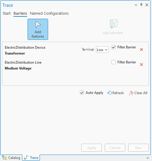

Hinzufügen von Features durch manuelle Auswahl in der Kartenansicht
Sie können in einer Karte Netzwerk-Features manuell auswählen, um sie als Startpunkte, Endpunkte oder Barrieren festzulegen. Gehen Sie wie folgt vor, wenn die Features, die Sie als Verfolgungspositionen festlegen möchten, nicht bereits in der Karte ausgewählt sind. In diesem Workflow wird die Standardeinstellung auf den Registerkarten Start, Stopp und Barrieren im Bereich Verfolgen mit aktiviertem Kontrollkästchen Automatisch übernehmen verwendet.
  1. Klicken Sie auf der Registerkarte Utility Network in der Gruppe Werkzeuge auf Verfolgen, um den Bereich Verfolgen zu öffnen.
    Sie können als aktive Registerkarte des Bereichs die Registerkarte Start , Stopp oder Barrieren auswählen.
  2. Stellen Sie sicher, dass im Bereich Verfolgen die Registerkarte Start, Stopp oder Barrieren aktiviert ist.
  3. Stellen Sie sicher, dass im Bereich Verfolgen das Kontrollkästchen Automatisch übernehmen aktiviert ist.
  4. Stellen Sie sicher, dass die Option Features hinzufügen aktiviert ist, und klicken Sie auf ein Netzwerk-Feature in der Karte.
    Sie können eine Verfolgungsposition in einem beliebigen Netzwerk-Feature platzieren: in einem Punkt-Feature, auf einem bestimmten Anschlusspunkt in einem Punkt-Feature, an einer beliebigen Position entlang eines Linien-Features sowie in einem Polygon-Feature.
    • An der Position, auf die Sie geklickt haben, wird ein grüner Kreis angezeigt, der einen Startpunkt darstellt.
    • An der Position, auf die Sie geklickt haben, wird ein rotes Sechseck angezeigt, das einen Endpunkt darstellt.
    • An der Position, auf die Sie geklickt haben, wird ein rotes X angezeigt, das eine Barriere darstellt.
Die Features werden dem Bereich Verfolgen hinzugefügt und können in einer Verfolgung verwendet werden. Auf der Registerkarte Barrieren wird für jede Barriere das Kontrollkästchen Filterbarriere angezeigt. Aktivieren Sie dieses Kontrollkästchen, wenn die Barriere als Filterbarriere dienen soll. Weitere Informationen finden Sie unter Feature-Barrieren.
Weitere Informationen zur Interaktion mit Verfolgungspositionen finden Sie weiter unten im Abschnitt Arbeiten mit Features im Bereich "Verfolgen".

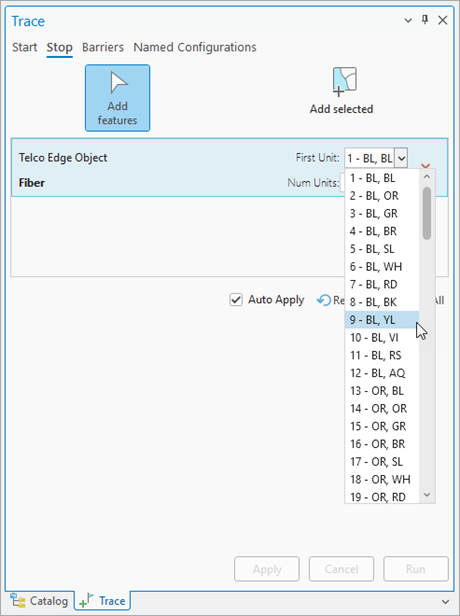

    Wenn in einer Telekommunikationsnetzart mit Einheitenkennungen (oder Einheiten-IDs, Einheiten) eine Verfolgungsposition für ein gruppiertes Objekt definiert wird, werden alle für die Verfolgung verfügbaren Einheiten-IDs in den Bereich Verfolgen geladen. Sie können die Werte für Erste Einheit und Letzte Einheit ändern, um die Einheiten, für die die Position gilt, einzuschränken. Wenn ein Farbschema auf das Kantenobjekt angewendet wurde, wird dieses nach Auswahl des Werts Erste Einheit in einer Dropdown-Liste angezeigt.
    Definition eines Endpunkts auf einem gruppierten Kantenobjekt mit einem Farbschema, das in einer Telekommunikationsnetzart angewendet wird, bei der die erste Einheit die Einheiten-ID 4 ist, was auf eine gelbe Glasfaser innerhalb eines blauen Rohrs hinweist

  • Auf der Registerkarte Barrieren wird für jede Barriere ein optionales Kontrollkästchen Filterbarriere angezeigt. Aktivieren Sie dieses Kontrollkästchen, wenn die Barriere als Filterbarriere dienen soll. Weitere Informationen finden Sie unter Feature-Barrieren.

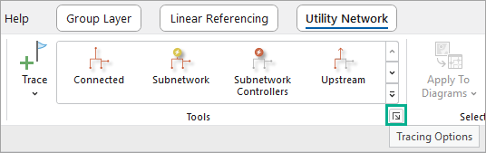

Mithilfe der Verfolgungsoptionen können Sie festlegen, wie Verfolgungspositionen dem Bereich Verfolgen hinzugefügt werden. Diese Optionen können Sie auf der Registerkarte Verfolgung des Dialogfeldes Netzwerkoptionen konfigurieren. Um auf diese Optionen zuzugreifen, klicken Sie auf der Registerkarte Verfolgungsnetz unten rechts in der Gruppe Werkzeuge auf das Startprogramm für das Dialogfeld Verfolgungsoptionen . Das Dialogfeld Netzwerkoptionen wird mit der Registerkarte Verfolgung angezeigt.
Verfolgungsoptionen
Der Parameter Maximale Anzahl gleichzeitig hinzugefügter Startpunkte und Barrieren gibt die Anzahl der Verfolgungspositionen an, die gleichzeitig ohne Warnung erstellt werden können. Die Standardeinstellung lautet 10. Wenn Sie in der Karte mehr Positionen auswählen oder dem Bereich Verfolgen über eine Auswahl mehr Positionen hinzufügen, wird ein Dialogfeld angezeigt, über das Sie aufgefordert werden, zu bestätigen, dass Sie mit der ausgewählten Anzahl von Verfolgungspositionen fortfahren möchten.
