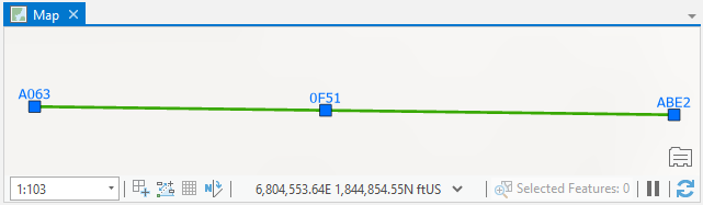

Die folgende Abbildung zeigt Netzwerk-Features in der geographischen Karte:
  • Die drei blauen Verbindungspunkte sind Midspans einer Mittelspannungsstromleitung (grün).
  • Die blauen Verbindungspunkte sind Container von Netzwerk-Knotenobjekten, die ebenfalls Midspans dreier Kantenobjekte eines Leitungsnetzes sind.
  • Die grüne Mittelspannungsleitung ist der lineare Container dieser drei Kantenobjekte eines Leitungsnetzes.
Beispiel-Netzwerk-Features in einer geographischen Karte

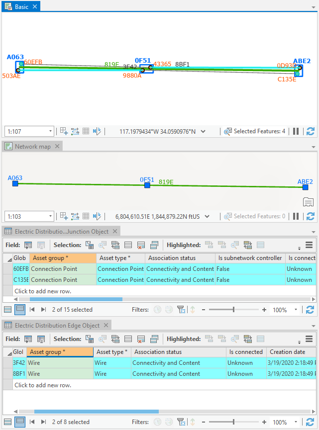

  • Das nachstehende Schema basiert beispielsweise auf der Schemavorlage "Basic" und zeigt zwei Kantenobjekte eines Leitungsnetzes, die in der Tabelle "Electric Distribution Edge Object" als Eingabe ausgewählt wurden.
    Beispielschema auf der Basis der Vorlage "Basic"
    Dieses Beispielschema basiert auf der Vorlage "Basic" und zeigt zwei als Eingabe ausgewählte Kantenobjekte eines Verteilungsnetzes.

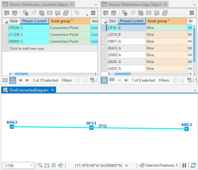

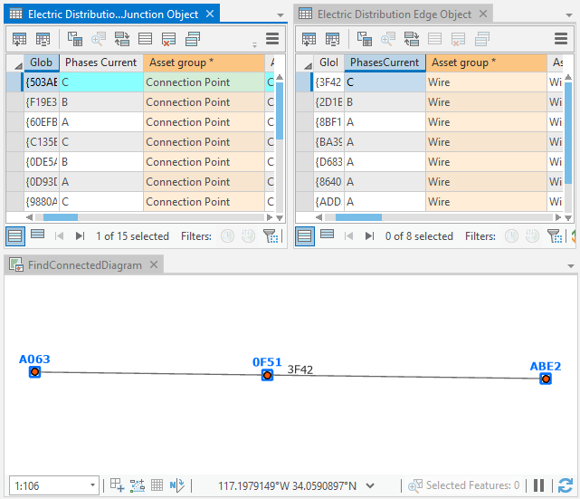

  • Das nachstehende Schema basiert auf einer benutzerdefinierten Vorlage, die folgendermaßen konfiguriert wurde: Es wird automatisch eine Verfolgung vom Typ "Verbundene finden" in den als Eingabe festgelegten Netzwerkelementen ausgeführt, und lineare Container, die am Ende der Schemaerstellung möglicherweise noch vorhanden sind, werden systematisch entfernt. Es zeigt ein einzelnes Knotenobjekt, das als Eingabe in der Tabelle "Electric Distribution Junction Object" ausgewählt wurde.
    Schema auf der Basis einer benutzerdefinierten Vorlage
    Dieses Schema basiert auf einer benutzerdefinierten Vorlage, die aus einem einzelnen, als Eingabe ausgewählten Knotenobjekt erstellt wurde.

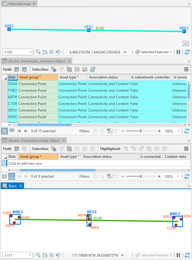

Sie können auch Eingaben kombinieren, um Schemas zu erstellen, in denen Inhalte sowohl aus Features, die in der Netzwerkkarte ausgewählt wurden, als auch aus Objekten in den Netzwerkobjekttabellen initialisiert werden. Das nachstehende Schema basiert auf der Vorlage "Basic" und wurde erstellt aus einer Gruppe von Knotenobjekten, die in der Tabelle "Electric Distribution Junction Object" ausgewählt wurden, und dem in der Karte ausgewählten Mittelspannungsleitungs-Feature.
Schema auf der Basis der Vorlage "Basic" und als Eingabe ausgewähltes Mittelspannungsleitung-Feature
Dieses Schema basiert auf der Vorlage "Basic", die aus einer Gruppe von Verteilungsknotenobjekten abgerufen wurden, und einem Mittelspannungsleitungs-Features als Eingabe.

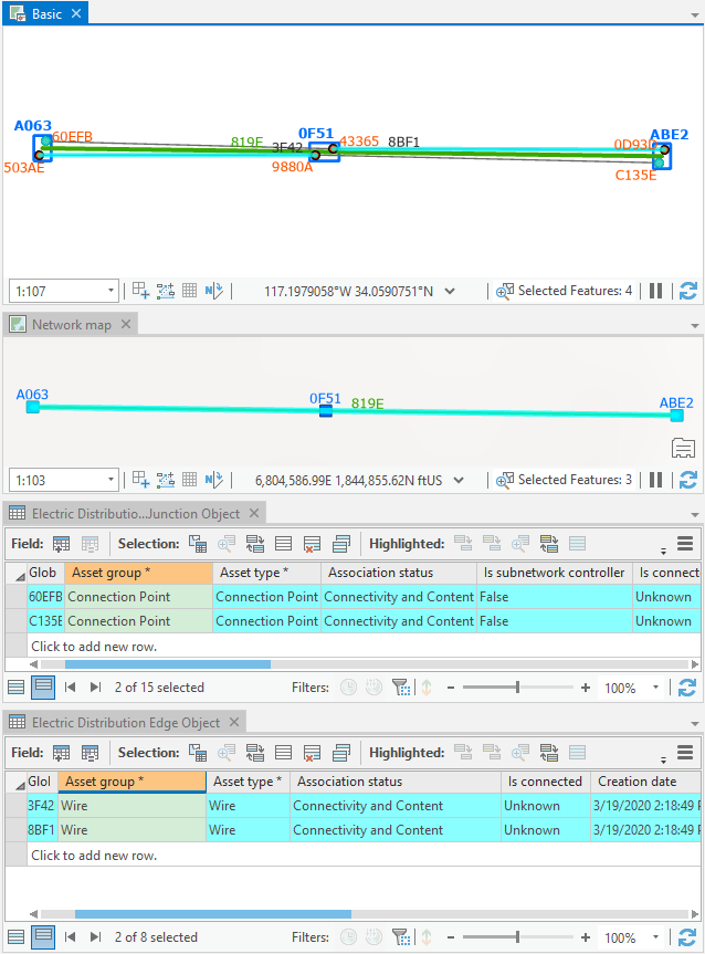

Die nachfolgende Abbildung zeigt zum Beispiel das Ergebnis der Ausführung des Befehls Auf Karten anwenden, wenn dieser in der Standardschemakarte ausgeführt wird. Da die beiden im Schema ausgewählten Schemaknoten und Schemakanten Knoten- und Kantenobjekte darstellen, werden in den Objekttabellen in der Netzwerkkarte die entsprechenden Zeilen für die Netzwerkobjekte ausgewählt:
Netzwerkobjekte, die nach dem Klicken auf "Auf Karten anwenden" in den nichträumlichen Tabellen ausgewählt sind
Wenn Sie möchten, dass in diesem Anwendungsfall im Rahmen des Weitergabeprozesses systematisch die räumlichen Container-Features ausgewählt werden sollen, die mit den ausgewählten Netzwerkobjekten in der Objekttabelle in der Netzwerkkarte verbunden sind, aktivieren Sie auf der Registerkarte Netzwerkschema des Dialogfelds Netzwerkoptionen die Option Räumliche Container bei der Weitergabe von in der Schemakarte dargestellten Kanten- und Knotenobjekten auswählen. Die nachfolgende Abbildung zeigt das Ergebnis des Befehls Auf Karten anwenden, der in der Standardschemakarte ausgeführt wurde.
Befehl "Auf Karte anwenden", ausgeführt in der Standardschemakarte
Wenn Sie umgekehrt Netzwerkknoten- oder Netzwerkkantenobjekte in nichträumlichen Objekttabellen auswählen, die in der Netzwerkkarte dargestellt werden, und auf Auf Schemas anwenden klicken, werden die verknüpften Schema-Features in allen offenen Schemas ausgewählt, in denen sie vorhanden sind.
Schema-Features, die nach dem Klicken auf "Auf Schemas anwenden" im Schema ausgewählt werden
