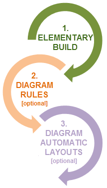

Das Generieren von Schemas ist ein iterativer Prozess, der von der Art der Netzwerkeingaben abhängt, mit denen er beginnt.
Ausgehend von Netzwerk-Features oder Netzwerkobjekten oder von Netzwerkverfolgungspositionen umfasst dieser Prozess drei verschiedene Phasen: die grundlegende Erstellungsphase, die Schemaregelphase und die Phase der automatischen Schema-Layouts.
Bei der Arbeit mit einer Telekommunikationsnetzart mit definierten Stromkreisen kann das Erstellen des Schemas auch mit einem als Eingabe angegebenen Stromkreisnamen begonnen werden. Für diesen speziellen Anwendungsfall ist der Prozess anders. Die grundlegende Erstellungsphase wird ignoriert, und die Schemaregelphase wartet auf bestimmte Einstellungen, ohne die sie nicht ordnungsgemäß abgeschlossen werden kann. Die automatische Schema-Layout-Phase ist identisch mit der für andere Schemas.
Weitere Informationen zu Schemas aus Stromkreisnamen und deren Besonderheiten
Phase 1: Grundlegende Erstellung
Während der grundlegenden Erstellungsphase des Prozesses wird vom System für jedes Netzwerk-Feature bzw. Netzwerkobjekt im Eingabe-Auswahlsatz oder für jedes Netzwerk-Feature bzw. Netzwerkobjekt, das aktuell als Startpunkt der Eingabe-Verfolgungspositionen angegeben ist, ein Schema-Feature erstellt.
Hinweis:
Die Schemaerstellung aus Eingabe-Verfolgungspositionen ist verfügbar ab ArcGIS Pro 3.5 | ArcGIS Enterprise 11.5.
Phase 2: Schemaregeln
Die Schemaregeln-Phase tritt ein, wenn Schemaregeln in der Schemavorlage konfiguriert sind. Diese Regeln werden verwendet, um zusätzliche Features oder Objekte hinzuzufügen (z. B. Verfolgungsregel, Regel zum Einblenden von Containern, Regel zum Hinzufügen von Konnektivitätszuordnungen), den Schemainhalt durch Zusammenfassen von Netzwerkelementen zu vereinfachen (z. B. Regeln zum Reduzieren oder Ausblenden) oder bestimmte Netzwerkelemente zu entfernen (z. B. Regeln zum Entfernen) usw. Die konfigurierten Regeln werden nacheinander in der Sequenzreihenfolge verkettet, in der sie in der Vorlage konfiguriert wurden. Jede Regel wird auf den aktuellen Schemainhalt angewendet, der bei deren Ausführung erstellt wird. Dies bedeutet, dass Regel 1 für die Schema-Features ausgeführt wird, die am Ende der grundlegenden Erstellungsphase erstellt werden, und dass Regel N für die Schema-Features ausgeführt wird, die sich aus dem Regelprozess (N-1) ergeben.
Phase 3: Automatische Schema-Layouts
Die automatische Schema-Layout-Phase ist optional. Sie wird durchlaufen, wenn Schema-Layouts für die Schemavorlage so konfiguriert werden, dass sie automatisch während der Schemaerstellung ausgeführt werden. In diesem Fall werden die konfigurierten Layouts nacheinander in der Sequenzreihenfolge verkettet, in der sie in der Vorlage konfiguriert wurden, d. h. Layout 1 wird für die anfängliche Geometrie der Features im Schema und Layout N wird für die Schema-Feature-Geometrie ausgeführt, die sich aus dem Algorithmusprozess (N-1) ergibt.

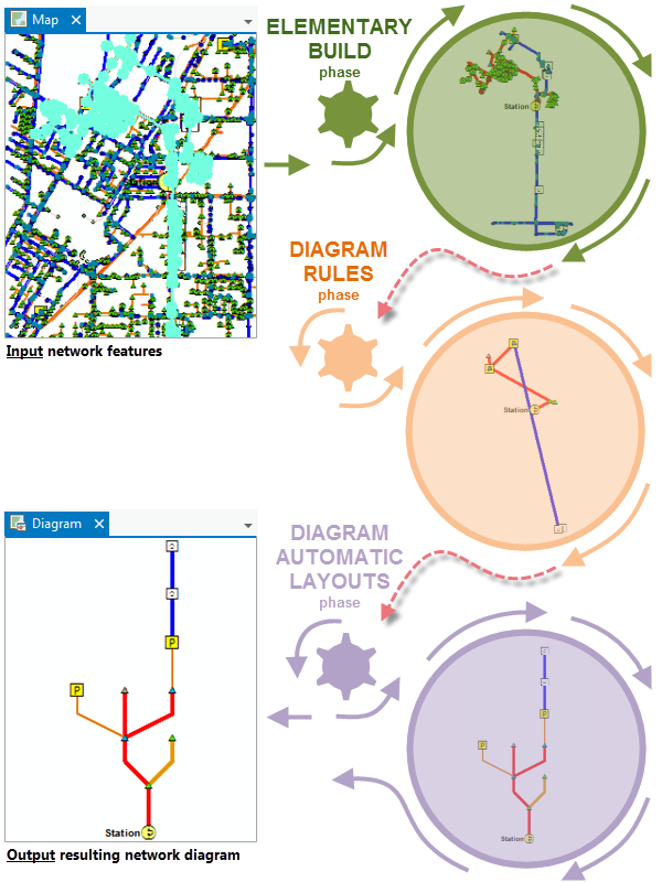

Beispielschema, erstellt aus eingegebenen Netzwerk-Features oder Netzwerkobjekten
Die drei Erstellungsphasen lauten wie folgt:
Während des Schemaerstellungsprozesses wird zunächst für jedes Netzwerk-Feature oder Netzwerkobjekt im Eingabe-Auswahlsatz ein Schema-Feature erstellt.
Dabei werden Regeln angewendet, die in der Schemavorlage konfiguriert wurden, um die meisten nicht kritischen zwischenzeitlichen Elemente zu reduzieren und nur die kritische Infrastruktur des Netzwerks im Schema beizubehalten.
Da diese Beispiel-Schemavorlage auch für die Ausführung eines automatischen Layouts für intelligente Baumstruktur während der Erstellung konfiguriert wurde, wendet sie diesen Algorithmus an.
Am Ende des Erstellungsprozesses zeigt das resultierende Schema nur die kritischen Netzwerkelemente an: diejenigen, die hierarchisch angeordnet werden und deren Abstand zueinander normalisiert wird.

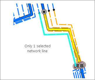

Besonderheiten zum Erstellen von Schemas
Jedes Mal, wenn der Prozess der Netzwerkschemaerstellung ein Feature im Schema erstellt, wird die Vollständigkeit von Schemas standardmäßig bewahrt und werden Beziehungen zwischen Inhalten und Containern hervorgehoben.

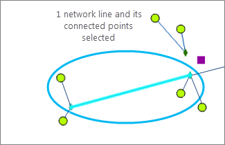

Vollständigkeit von Schemakanten
Der Prozess der Netzwerkschemaerstellung stellt während der grundlegenden Erstellungs- und Schemaregelphase stets die Vollständigkeit von Schemakanten sicher.
Dies bedeutet, dass jedes Linien-Feature oder Kantenobjekt – das zum ersten Eingabe-Auswahlsatz gehört oder als Startpunkt-Position angegeben oder während des Erstellungsprozesses durch eine Regel hinzugefügt wurde – stets seine Ursprungs- und Endknoten in dem erstellten Schema enthält, und zwar unabhängig davon, ob diese Endknoten Teil der Eingabe-Auswahl oder Startpositionen sind oder explizit durch eine Regel hinzugefügt wurden.

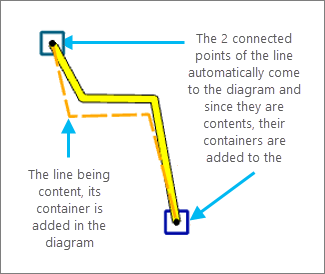

Inhalt-Container-Beziehungen
Der Erstellungsprozess fügt systematisch Container hinzu, die sich auf Inhalts-Features oder Objekte beziehen, die er in einem Netzwerkschema während der grundlegenden Erstellungs- und Schemaregelphase erstellt. Dies bedeutet, dass die folgenden Situationen zutreffen:
- Jedes Inhalts-Feature oder Objekt, das sich auf einen Punkt-Container im Netzwerk bezieht, wird dem Schema automatisch mit dem zugehörigen Container hinzugefügt. Dieser Container wird als Polygon-Feature dargestellt, der um alle im Schema vorhandenen Containments dargestellt wird.
- Jedes Inhalts-Feature oder Objekt, das sich auf einen Punkt-Container im Netzwerk bezieht, wird dem Schema automatisch mit dem zugehörigen linearen Container hinzugefügt.
Achtung:
Das Gegenteil trifft jedoch nicht zu: Wenn ein Container im Schema enthalten ist, ist dessen Inhalt nicht standardmäßig darin enthalten.
