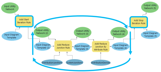

Damit die Regelsequenz iterativ ist, wenn Sie mehrere Regeln zum Reduzieren von Knoten mit Knoten konfigurieren müssen, die einen anderen Knoten verbinden, und demzufolge die Anzahl der Knoten ändern, die die verbleibenden Zielknoten während ihrer Ausführung verbinden, sind zwei bestimmte Regeln erforderlich: "Iteration starten" und "Iteration beenden".
  • Die Regel "Iteration starten" wird verwendet, um den Anfang einer Regelsequenz zu melden, an dem der Schema-Builder-Prozess die Iteration durchführt bzw. die Schleife durchläuft.
  • Die Regel "Iteration beenden" meldet das Ende einer Regelsequenz, an dem der Schema-Builder-Prozess die Iteration durchführen bzw. die Schleife durchlaufen muss.
Diese beiden spezifischen Regeln sind insbesondere dann hilfreich, wenn Regelsequenzen konfiguriert werden, die mehrere Regeln zum Reduzieren von Knoten verketten. Da Regeln zum Reduzieren von Knoten, die einen anderen Knoten verbinden, die Anzahl der Verbindungen der verbleibenden Knoten ändern, werden diese verbleibenden Knoten potenziell neue Kandidaten für eine Reduzierungsregel, die zuvor ausgeführt wurde. Aufgrund der Regeln zum Starten und Beenden iteriert der Erstellungsprozess die identifizierte Sequenz, bis keine zu reduzierenden Knoten mehr vorhanden sind.
Um die Regel "Iteration starten" und die Regel "Iteration beenden" einer Vorlage hinzuzufügen, verwenden Sie die Werkzeuge Regel zum Starten von Iterationen hinzufügen und Regel zum Beenden von Iterationen hinzufügen.
Beispiel für die Regel zum Starten und die Regel zum Beenden von Iterationen

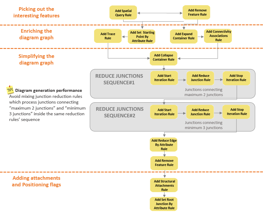

Empfehlungen und Warnungen für den Regelprozess
Beachten Sie beim Konfigurieren von Schemaregeln Folgendes:
  1. Regeln zum Entfernen von Features: Diese werden mit dem Werkzeug Regel zum Entfernen von Features hinzufügen, Regel zum Entfernen von Features nach Attribut hinzufügen oder Regel zum Entfernen von Features nach Kategorie hinzufügen konfiguriert. Regeln zum Entfernen von Features können an der ersten Position in der Regelsequenz ausgeführt werden, um systematisch bestimmte Netzwerk-Features oder Netzwerkobjekte aus dem Schema zu entfernen, bevor die Schemadarstellung optimiert wird.
    Wenden Sie beispielsweise das Werkzeug Regel zum Entfernen von Features hinzufügen mit dem Regelprozess Quellklassen ausschließen an, um Netzwerk-Features oder Netzwerkobjekte zu verwerfen, die sich auf alle Netzwerkquellklassen oder -objekttabellen beziehen – mit Ausnahme einiger bestimmter Netzwerkquellklassen oder -objekttabellen. Da die Vollständigkeit von Schemadarstellungen in Netzwerkschemas stets bewahrt wird, kann es auch hilfreich sein, eine bestimmte Leitungsklasse (z. B. eine Stromversorgungsleitung) während der Ausführung von Source Type = EDGES auszuschließen, um sicherzustellen, dass Ihre Schemas auf einem bestimmten Teil des Netzwerks, in diesem Fall das Übertragungsnetz, basieren.
  2. Regeln für räumliche Abfragen, die mit dem Werkzeug Regel für räumliche Abfragen hinzufügen hinzugefügt wurde, können in der Regelliste jederzeit eingerichtet werden. Es bietet sich jedoch an, sie am Anfang der Regelsequenz einzurichten, damit alle gewünschten Features einbezogen werden.
  3. Verfolgungsregeln, die mit dem Werkzeug Regel für Verfolgung hinzufügen hinzugefügt wurden, gehören im Allgemeinen zu den ersten Regeln, die Sie in der Regelsequenz einrichten, wenn Sie eine Vorlage konfigurieren möchten, um Schemas aus Verfolgungen zu generieren. In diesem Fall können Sie Regeln zum Festlegen von Startpunkten für die Vorlage konfigurieren, um bestimmte Features oder Knotenanschlusspunkte als Startpunkte für die Verarbeitung der Verfolgungsregel festzulegen. Startpunktregeln müssen mit dem Werkzeug Regel zum Festlegen von Startpunkten nach Attribut hinzufügen vor der Verfolgungsregel in der Regelsequenz der Schemavorlage eingerichtet werden.
  4. Regeln zum Einblenden von Containern: Diese werden mit dem Werkzeug Regel zum Einblenden von Containern hinzufügen, Regel zum Einblenden von Containern nach Attribut hinzufügen oder Regel zum Einblenden von Containern nach Kategorie hinzufügen konfiguriert. Regeln zum Einblenden von Containern ermöglichen das Einblenden von Containern in Schemas. Sie werden im Allgemeinen vor Regeln eingerichtet, die die Schemadarstellung vereinfachen.
  5. Regeln zum Hinzufügen von Konnektivitätszuordnungen, die mit dem Werkzeug Regel für Konnektivitätszuordnungen hinzufügen konfiguriert werden, können eingerichtet werden, um die in den Schemas dargestellten Konnektivitätszuordnungen abzurufen und die Vollständigkeit der Schemadarstellung vor dem Ein- oder Ausblenden von Features sicherzustellen.
    Achtung:
    Da diese Regel sehr zeitaufwändig ist, sollten Sie sie nur im Bedarfsfall konfigurieren. Das Hinzufügen von Konnektivitätszuordnungen ist für eine Vorlage, die für die Ausführung einer Verfolgungsregel konfiguriert ist, beispielsweise nicht relevant, da die Konnektivitätszuordnungen bereits systematisch von der Verfolgung selbst zurückgegeben werden.
  6. Regeln zum Hinzufügen von Schema-Feature-Funktionen: Dieser werden mit dem Werkzeug** Regel zum Hinzufügen von Schema-Feature-Funktion nach Attribut hinzufügen** oder Regel zum Hinzufügen von Schema-Feature-Funktion nach Kategorie hinzufügen hinzugefügt. Regeln zum Hinzufügen von Schema-Feature-Funktionen können so eingerichtet werden, dass das Ausblenden von Containern oder die Reduktion von Knoten präzise gesteuert wird. Auf diese Weise kann verhindert werden, dass während der gesamten oder eines Teils der Schemaerstellung bestimmte Container ausgeblendet oder bestimmte Knoten reduziert werden.
  7. Regeln zum Ausblenden von Containern: Diese werden eingerichtet, wenn das Werkzeug Regel zum Ausblenden von Containern hinzufügen, Regel zum Ausblenden von Containern nach Attribut hinzufügen oder Regel zum Ausblenden von Containern nach Kategorie hinzufügenausgeführt wird. Regeln zum Ausblenden von Containern werden zum Ausblenden von Containern in Schemas ausgeführt. Sie müssen nach den Regeln zum Einblenden von Containern ausgeführt werden, wenn Sie alle Inhalte im Zusammenhang mit den ausgeblendeten Containern verfolgen möchten.
