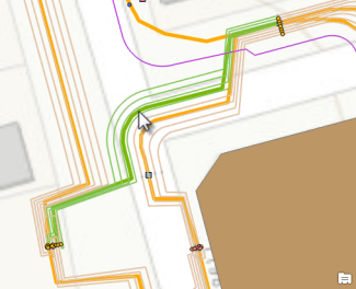

    Auswählen eines linearen Beispielcontainers in der Karte
    Abbildung A1: Auswählen eines linearen Beispielcontainers in der Karte
    Einfaches Schema, das mit diesem linearen Beispielcontainer generiert wurde
    Abbildung A2: Einfaches Schema, das mit diesem linearen Beispielcontainer generiert wurde
    Abbildung A1 zeigt einen linearen Container, der für die Erstellung des einfachen Schemas als einzige Eingabe in der Netzwerkkarte verwendet wurde.

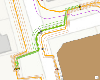

    Auswählen einer Beispielinhaltslinie in der Karte
    Abbildung A5: Auswählen einer Beispielinhaltslinie in der Karte
    Einfaches Schema, das mit dieser Beispielinhaltslinie generiert wurde
    Abbildung A6: Einfaches Schema, das mit dieser Beispielinhaltslinie generiert wurde
    Abbildung A5 zeigt eine Inhaltslinie, die für die Erstellung des einfachen Schemas als Eingabe in der Karte verwendet wurde.
    Abbildung B1: Auswählen eines linearen Beispielcontainers in der Karte

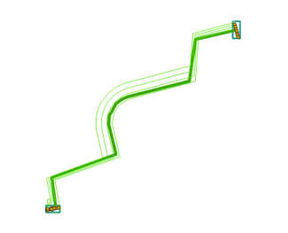

    Mit "Container einblenden" erstelltes Schema, das mit diesem linearen Beispielcontainer generiert wurde
    Abbildung B2: Das mit "Container einblenden" erstellte Schema wurde mit diesem linearen Beispielcontainer generiert.
    Abbildung B1 zeigt einen linearen Container, der für die Erstellung des mit "Container einblenden" erstellten Schemas als einzige Eingabe in der Netzwerkkarte verwendet wurde.
    Abbildung B2 zeigt, wie dieser lineare Container und die zwei Punktcontainer, mit denen er verbunden ist, im resultierenden mit "Container einblenden" erstellten Schema dargestellt werden. Im Schema werden dessen gesamter Inhalt und alle Inhalte der zugehörigen Endpunktcontainer dargestellt.
    Abbildung B3: Auswählen einer Beispielinhaltslinie in der Karte
    Mit "Container einblenden" erstelltes Schema, das mit dieser Beispielinhaltslinie generiert wurde
    Abbildung B4: Das mit "Container einblenden" erstellte Schema wurde mit dieser Beispielinhaltslinie generiert.
    Abbildung B3 zeigt eine Inhaltslinie, die für die Erstellung des mit "Container einblenden" erstellten Schemas als Eingabe in der Karte verwendet wurde.
