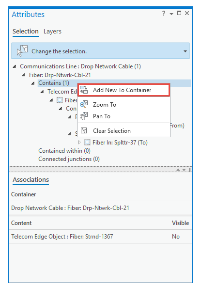

Hinzufügen nichträumlicher Objekte zu einem Container
Um einem vorhandenen Container ein nichträumliches Objekt hinzuzufügen, klicken Sie in der Strukturansicht mit der rechten Maustaste auf den Zuordnungstyp Enthält, und klicken dann auf Neu zum Container hinzufügen .
  1. Klicken Sie auf der Registerkarte Bearbeiten in der Gruppe Auswahl auf Attribute .
  2. Wählen Sie ein Netzwerk-Feature aus.
    1. Klicken Sie auf die Registerkarte Auswahl.
    2. Klicken Sie auf das Werkzeug Auswählen , und wählen Sie ein Feature oder Objekt mit der Zuordnungsrolle "Container" aus, das als Container dienen soll.
    3. Blenden Sie in der Strukturansicht die zugeordneten Daten ein.
  3. Fügen Sie ein nichträumliches Objekt als Inhalt hinzu.
    1. Klicken Sie mit der rechten Maustaste auf den Zuordnungstyp Enthält, und klicken Sie dann auf Neu zum Container hinzufügen .
    2. Klicken Sie auf den Dropdown-Pfeil Vorlage auswählen, und wählen Sie eine Vorlage aus.
      Die verfügbaren Vorlagen werden durch die für das ausgewählte Container-Feature oder -objekt definierten Containment-Zuordnungsregeln bestimmt.
    3. Klicken Sie auf das Feld Anzahl Zeilen, und geben Sie die Anzahl der zu erstellenden nichträumlichen Objekte (Zeilen) an.
    Dialogfeld "Neu zum Container hinzufügen"
  4. Klicken Sie auf OK.
Die gewählte Vorlage wird verwendet, um nichträumliche Objekte als Inhalt für das ausgewählte Container-Feature oder -objekt zu erstellen.

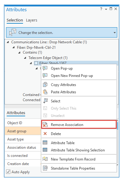

Entfernen eines Features oder nichträumlichen Objekts aus einer Zuordnung
Um ein Netzwerk-Feature oder -objekt aus einer Zuordnung zu entfernen, erweitern Sie die Strukturansicht, und klicken Sie mit der rechten Maustaste auf das Feature oder Objekt unter dem Zuordnungstyp, und klicken Sie auf Zuordnung entfernen .
  2. Wählen Sie ein Netzwerk-Feature oder -objekt aus.
    2. Klicken Sie auf das Werkzeug Auswählen , und wählen Sie ein Netzwerk-Feature oder -objekt aus, das an einer Zuordnung beteiligt ist.
  3. Klicken Sie mit der rechten Maustaste auf das Feature oder Objekt, und klicken Sie auf Zuordnung entfernen .
    Zuordnung entfernen
