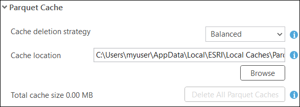

Scrollen Sie im Bereich Standardoptionen für neue Karten und Szenen festlegen zum Abschnitt Parquet-Cache und erweitern Sie ihn.
Einstellungen von Speicherort und Aufbewahrungsregeln für persistente Parquet-Caches. Verwenden Sie das Dropdown-Menü Strategie zum Löschen des Cache, um auszuwählen, wie lange Parquet-Caches aufbewahrt werden.
Ausgeglichen: Das ist die Standardeinstellung. Sie schafft einen Ausgleich zwischen der Notwendigkeit, Caches zur Leistungssteigerung beizubehalten, und der Notwendigkeit, freien Speicherplatz zu sichern, indem Parquet-Cache-Dateien, die größer als 1024 MB sind und auf die in den letzten 30 Tagen nicht zugegriffen wurde, gelöscht werden. Cache-Dateien kleiner als 1024 MB werden gespeichert.
Caches beibehalten: Parquet-Caches werden niemals automatisch gelöscht. Wählen Sie diese Option, wenn Festplattenspeicher kein Problem ist und Sie die Parquet-Cache-Dateien behalten möchten, um die Leistung zu erhalten.
Tipp:
Sie haben weiterhin die Möglichkeit, alle Cache-Dateien jederzeit zu löschen, wie in Schritt 7 beschrieben.
Festplattenspeicher beibehalten: Alle Parquet-Cache-Dateien, die innerhalb von sieben Tagen nicht aufgerufen werden, werden gelöscht. Alle in den letzten sieben Tagen genutzten Caches verbleiben im Cache-Speicherort. Wählen Sie diese Option, wenn der lokale Festplattenspeicher für das Cache-Verzeichnis ein Problem darstellt.
Optional können Sie ändern, wo persistente Parquet-Cache-Dateien gespeichert werden.
Das Standardverzeichnis ist
C:\Users\<username>\AppData\Local\ESRI\Local Caches\ParquetCacheV1.Der Speicherort muss sich auf der Festplatte des lokalen Computers befinden, auf dem ArcGIS Pro installiert ist.
Wenn Sie den Speicherort ändern, muss der neue Ordner leer sein. Verwenden Sie diesen Ordner nicht, um etwas anderes als die Parquet-Cache-Dateien zu speichern.
Um alle vorhandenen Parquet-Datencache-Dateien auf dem lokalen Computer zu löschen, klicken Sie auf Alle Parquet-Caches löschen.
