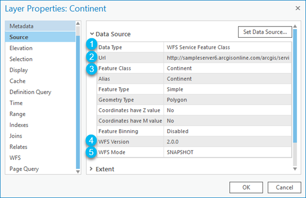

Datenquelleneigenschaften des WFS-Layers wie URL, WFS-Version und WFS-Modus
  1. Datentyp: Wenn Sie eine Verbindung mit einem WFS-Layer hergestellt haben, wird mit dieser Eigenschaft angegeben, dass es sich beim Datentyp um eine WFS-Service-Feature-Class handelt.
  2. Url: Dies ist die URL für den WFS-Service.
  3. Feature-Class: In der WFS-Terminologie ist dies der TypeName des WFS. In diesem Beispiel lautet der TypeName Continent.
  4. WFS-Version: Die WFS-Version, mit der Sie eine Verbindung hergestellt haben. In diesem Beispiel ist die Version 2.0.0.
  5. WFS-Modus: Dies ist der verwendete Verbindungsmodus. In diesem Beispiel lautet der Verbindungsmodus "Snapshot".

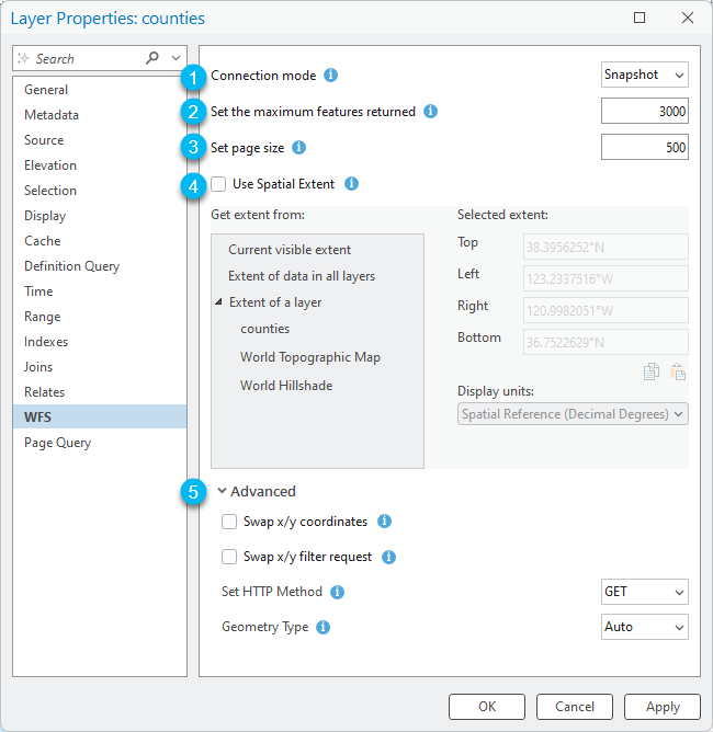

WFS-Layer-Eigenschaften wie Verbindungsmodus, Achsenreihenfolge oder maximale Anzahl von zurückgegebenen Features
  1. Verbindungsmodus: Diese Eigenschaft ermöglicht Ihnen die Auswahl des Verbindungsmodus für den Layer. Standardmäßig lautet der Verbindungsmodus "Snapshot".
    Verbindungsmodus
    Beschreibung
    Snapshot
    Dieser Modus ist mit den meisten WFS-Services kompatibel. Bei der Verwendung dieses Modus wird eine temporäre Kopie der WFS-Daten heruntergeladen und wie ein Feature-Cache verwendet. Es müssen keine komplizierten Filteranforderungen an den WFS-Service gesendet und auf Antworten vom Server gewartet werden. Stattdessen arbeiten Sie lokal mit einer Kopie der Daten. Wenn Sie die ArcGIS Pro-Sitzung schließen, wird die temporäre Kopie der Daten entfernt.
    Diese Methode hat den Nachteil, dass Sie neue Änderungen, die dem WFS-Service während Ihrer ArcGIS Pro-Sitzung hinzugefügt wurden, nicht sehen können. Um Aktualisierungen am WFS-Service zu sehen, müssen Sie ArcGIS Pro schließen und erneut öffnen. Bei Verwendung dieses Modus wird Ihnen beim ersten Öffnen des Layers in der Karte möglicherweise auffallen, dass der Vorgang lange dauert. Dies liegt daran, dass die Daten vom Server kopiert werden.
    On demand
    Dieser Modus ist nicht mit allen WFS-Services kompatibel. Bei Verwendung dieses Modus werden die Daten nicht lokal kopiert. Stattdessen wird eine Verbindung mit dem aktiven WFS-Service hergestellt. In diesem Modus wird eine Anfrage an den Service gesendet, wenn Sie in der Karte Schwenk- und Zoomvorgänge durchführen oder Daten abfragen. Layer werden möglicherweise schneller geöffnet, da die Daten nicht heruntergeladen werden, und Sie sehen Änderungen am WFS-Service, sobald sie hinzugefügt werden.
    Ein Nachteil dieses Modus ist, dass er nicht mit WFS-Services, die keine komplexen Filteranforderungen unterstützen, kompatibel ist. Damit Sie in ArcGIS Pro mit diesem Layer arbeiten und Abfragen und Analysen für die Daten durchführen können, muss der Server erweiterte Filteranforderungen unterstützen.
    Ein weiterer Nachteil ist, dass Zeiteigenschaften in diesem Modus nicht geändert werden können, da die Zeit von den Einstellungen auf dem Server übernommen wird.
    Dieser Modus nutzt zur Verbesserung der Performance die Feature-Cache-Funktionalität der Feature-Services, indem bei aktiviertem Feature-Cache ein Anzeigecache verwendet wird.
    Sie können wählen, ob ArcGIS Pro Anforderungen an den Service über GET- oder POST-Anforderungen sendet, indem Sie die Eigenschaft HTTP-Methode festlegen festlegen.
  2. Maximal zurückzugebende Features festlegen: Diese Eigenschaft ermöglicht es Ihnen, die Anzahl der Features, die der Karte hinzugefügt werden, zu begrenzen. Wenn der WFS-Layer Millionen Einträge enthält, kann die Arbeit mit dem Layer langsam sein. Um Performance-Probleme zu vermeiden, liegt der Standardwert bei 3.000 Features.
    Hinweis:
    Damit dieser Wert berücksichtigt wird, muss der WFS-Service COUNT in Version 2.0.0 oder MAXFEATURES in vorherigen Versionen unterstützen.
  3. Seitengröße festlegen: Für WFS 2.0-Services, die das Paging unterstützen, können Sie die Anzahl der Features festlegen, die pro Ladeanforderung vom Server zurückgegeben werden sollen. Wenn Sie diesen Wert beim Hinzufügen des WFS-Layers zur Karte festgelegt haben, können Sie den Wert in diesem Dialogfeld ändern. Durch das Ändern dieses Wertes wird der Layer aktualisiert.
  4. Räumliche Ausdehnung verwenden: Wählen Sie diese Option, um die Anzahl der Features durch Angabe eines Interessenbereichs (räumliche Ausdehnung) einzuschränken. Wenn Sie diesen Wert beim Hinzufügen des WFS-Layers zur Karte festgelegt haben, können Sie den Wert in diesem Dialogfeld ändern. Durch das Ändern des Wertes wird der Layer aktualisiert.
    • Aktiviert: Beschränkt die Anzahl der Features, die der Karte hinzugefügt werden, durch Angabe einer Ausdehnung. Um diese Funktionalität nutzen zu können, muss der WFS-Service den Parameter BBOX unterstützen. Geben Sie die zu verwendende Ausdehnung im Parameter Ausgewählte Ausdehnung an.
    • Deaktiviert: Die Anzahl der der Karte hinzugefügten Features ist nicht räumlich begrenzt. Dies ist die Standardeinstellung.
Ausgewählte Ausdehnung: Legt eine benutzerdefinierte Ausdehnung fest, um die der Karte hinzugefügten Daten einzuschränken. Sie können die Koordinaten manuell eingeben oder die Ausdehnung aus der aktuell sichtbaren Ausdehnung, der Ausdehnung der Daten in allen Layern oder der Ausdehnung eines bestimmten Layers übernehmen. Wenn Sie diesen Wert beim Hinzufügen des WFS-Layers zur Karte festgelegt haben, können Sie den Wert der Ausdehnung in diesem Dialogfeld ändern, damit der Layer zum Verwendung dieser neuen Ausdehnung aktualisiert wird.
  1. Erweitert: Blenden Sie diesen Abschnitt ein, um zusätzliche WFS-Eigenschaften festzulegen.
    • XY-Koordinaten austauschen: Tauscht die XY-Koordinaten für die Anzeige des Layers aus.
      • Aktiviert: Die Reihenfolge von XY wird geändert.
      • Deaktiviert: Die Reihenfolge von XY wird nicht geändert. Dies ist die Standardeinstellung.
    • XY-Filteranforderung austauschen: Tauscht die XY-Koordinaten für räumliche Filteranforderungen aus, die an den Server gesendet werden. Wenn Sie die XY-Koordinaten für den Layer austauschen müssen, damit dieser ordnungsgemäß angezeigt wird, müssen Sie mit hoher Wahrscheinlichkeit auch die XY-Filteranforderungen austauschen, um sicherzustellen, dass die Ergebnisse von räumlichen Abfragen richtig sind.
      • Aktiviert: Die Reihenfolge von XY wird für Filteranforderungen geändert.
      • Deaktiviert: Die Reihenfolge von XY wird für Filteranforderungen nicht geändert. Dies ist die Standardeinstellung.
    • HTTP-Methode festlegen: Geben Sie die HTTP-Methode an, die beim Senden von Anforderungen an den Server im Modus "Bei Bedarf" verwendet werden soll. Standardmäßig sendet ArcGIS Pro POST-Anforderungen an den Server im Modus "Bei Bedarf". Dadurch können mehr erweiterte Filter an den Server gesendet werden. Einige WFS-Implementierungen unterstützen jedoch keine POST-Anforderungen. In diesem Fall können Sie die HTTP-Methode auf GET festlegen und auf die grundlegende Funktionalität des WFS-Layers im Modus "Bei Bedarf" zugreifen.
      • GET: Sendet Anforderungen mithilfe der HTTP-GET-Methode an den Server.
      • POST: Sendet Anforderungen mithilfe der HTTP-POST-Methode an den Server. Dies ist die Standardeinstellung.
    • Geometrietyp: Geben Sie den Geometrietyp für den Layer an. Standardmäßig ist der Geometrietyp auf Auto festgelegt. Das bedeutet, dass ArcGIS Pro den Geometrietyp für Sie ermittelt, indem es das Geometriefeld des ersten Features im Service-Layer abfragt. Wenn Sie wissen, dass der Service-Layer gemischte Geometrien enthält (z. B. enthält die Tabelle Zeilen mit Linien und Polygonen), können Sie einen Geometrietyp aus dem Dropdown-Menü auswählen, um zu erzwingen, dass der Layer nur Features in den Daten anzeigt, die dem ausgewählten Geometrietyp entsprechen. ArcGIS Pro-WFS-Layer sind auf einen Geometrietyp pro Layer beschränkt. Um mehrere Geometrietypen aus demselben Service-Layer anzuzeigen, fügen Sie den Service-Layer mehrmals hinzu, und geben Sie für jeden Layer einen Geometrietyp an. Der Parameter Geometrietyp ist nur für den Modus "Snapshot" verfügbar.
