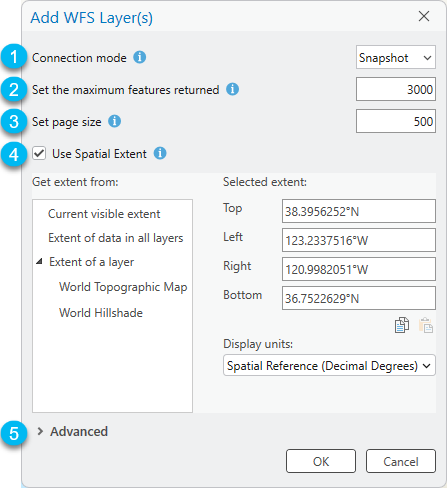

Verwenden des Dialogfelds "WFS-Layer hinzufügen"
Im Dialogfeld WFS-Layer hinzufügen können Sie einige der optionalen Layer-Eigenschaften festlegen, die für WFS-Layer verfügbar sind. Dazu gehören die Einstellung des Verbindungsmodus, die maximale Anzahl von Features und eine Seitengröße, das Einschränken von Features auf einen Interessenbereich durch Angabe einer Ausdehnung oder erweiterte Eigenschaften. Sie können diese Eigenschaften auch im Dialogfeld WFS-Layer-Eigenschaften ändern.
Das Dialogfeld "WFS-Layer hinzufügen"
  1. Verbindungsmodus: Geben Sie die Auswahl des Verbindungsmodus für den Layer an. Standardmäßig lautet der Verbindungsmodus "Snapshot".
    • Snapshot: Dieser Modus ist mit den meisten WFS-Services kompatibel. Bei der Verwendung dieses Modus wird eine temporäre Kopie der WFS-Daten lokal heruntergeladen.
    • Bei Bedarf: Dieser Modus ist für einige WFS-Services, die keine erweiterten Filter unterstützen, weniger geeignet. Bei Verwendung dieses Modus werden die Daten nicht lokal heruntergeladen. Stattdessen wird eine Verbindung mit dem aktiven WFS-Service hergestellt. In diesem Modus wird eine Anforderung an den Service gesendet, wenn Sie in der Karte Schwenk- und Zoomvorgänge durchführen oder Daten abfragen. Optional können Sie in den Optionen Erweitert die Option HTTP-Methode festlegen verwenden, um Anforderungen mithilfe der HTTP-GET-Methode an den Server zu senden, wenn Ihr Server keine erweiterten Filter mit der standardmäßigen POST-Methode unterstützt.
      Weitere Informationen zum WFS-Verbindungsmodus
  2. Maximal zurückzugebende Features festlegen: Legt die Gesamtzahl der Features fest, die der Karte hinzugefügt werden. Das Hinzufügen eines sehr großen Datasets zur Karte kann zu Performance-Problemen und Verlangsamung des Systems führen. Diese Option ermöglicht es Ihnen, die Anzahl der Features, die der Karte hinzugefügt werden, zu begrenzen. Bei der Verwendung mit dem Parameter Räumliche Ausdehnung verwenden wird die Anzahl der Features innerhalb der bereitgestellten Ausdehnung begrenzt.
  3. Seitengröße festlegen: Für WFS 2.0-Services, die das Paging unterstützen, können Sie die Anzahl der Features festlegen, die pro Ladeanforderung vom Server zurückgegeben werden sollen. Für eine WFS-GetFeature-Anforderung wird hiermit der Parameterwert count festgelegt, der in Verbindung mit dem Parameter startIndex für Paging-Anforderungen verwendet wird. ArcGIS Pro versucht, die beste Seitengröße basierend auf Ihren Service-Einstellungen zu ermitteln. Der optimale Wert kann jedoch von der Performance des Servers beim Zurückgeben von Features abhängen, bevor es zu einem Timeout kommt (ca. 15 Sekunden). Beispielsweise würden Server, die 25.000 Features vor dem Timeout zurückgeben können, eine viel schnellere Ladezeit der Karte erzielen, wenn die Seitengröße auf 25.000 festgelegt ist. Dadurch verringert sich die Gesamtzahl der Anforderungen, die vom Client an den Server gesendet werden. Einige Server mit geringerer Performance können jedoch möglicherweise nur 200 Features zurückgeben, bevor es zu einem Timeout kommt. In diesem Fall ist ein niedriger Wert für die Seitengröße erforderlich, um Ladefehler aufgrund von Timeouts zu vermeiden. Außerdem werden mehr Anforderungen zum Laden von Daten an den Server gesendet.
  4. Räumliche Ausdehnung verwenden: Wählen Sie diese Option, um die Anzahl der Features durch Angabe eines Interessenbereichs (räumliche Ausdehnung) einzuschränken.
    • Aktiviert: Beschränkt die Anzahl der Features, die der Karte hinzugefügt werden, durch Angabe einer Ausdehnung. Um diese Funktionalität nutzen zu können, muss der WFS-Service den Parameter BBOX unterstützen. Geben Sie die zu verwendende Ausdehnung im Parameter Ausgewählte Ausdehnung an.
    • Deaktiviert: Die Anzahl der der Karte hinzugefügten Features ist nicht räumlich begrenzt. Dies ist die Standardeinstellung.
Ausgewählte Ausdehnung: Legt eine benutzerdefinierte Ausdehnung fest, um die der Karte hinzugefügten Daten einzuschränken. Sie können die Koordinaten manuell eingeben oder die Ausdehnung aus der aktuell sichtbaren Ausdehnung, der Ausdehnung der Daten in allen Layern oder der Ausdehnung eines bestimmten Layers übernehmen. Diese Eigenschaft ist nur verfügbar, wenn Sie das Kontrollkästchen Räumliche Ausdehnung verwenden aktivieren.
  1. Erweitert: Blenden Sie diesen Abschnitt ein, um zusätzliche WFS-Eigenschaften festzulegen.
    • XY-Koordinaten austauschen: Tauscht die XY-Koordinaten für die Anzeige des Layers aus.
      • TRUE: Ändert die Reihenfolge von XY.
      • FALSE: Die Reihenfolge von XY wird nicht geändert. Dies ist die Standardeinstellung.
    • XY-Filteranforderung austauschen: Tauscht die XY-Koordinaten für die Anzeige des Layers aus.
      • TRUE: Die Reihenfolge von XY wird für Filteranforderungen geändert.
      • FALSE: Die Reihenfolge von XY wird für Filteranforderungen nicht geändert. Dies ist die Standardeinstellung.
    • HTTP-Methode festlegen: Geben Sie die HTTP-Methode an, die beim Senden von Anforderungen an den Server im Modus "Bei Bedarf" verwendet werden soll. Standardmäßig sendet ArcGIS Pro POST-Anforderungen an den Server im Modus "Bei Bedarf". Dadurch können mehr erweiterte Filter an den Server gesendet werden. Einige WFS-Implementierungen unterstützen jedoch keine POST-Anforderungen. In diesem Fall können Sie die HTTP-Methode auf GET festlegen und auf die grundlegende Funktionalität des WFS-Layers im Modus "Bei Bedarf" zugreifen.
      • GET: Sendet Anforderungen mithilfe der HTTP-GET-Methode an den Server.
      • POST: Sendet Anforderungen mithilfe der HTTP-POST-Methode an den Server. Dies ist die Standardeinstellung.
    • Geometrietyp: Geben Sie den Geometrietyp für den Layer an. Standardmäßig ist der Geometrietyp auf Auto festgelegt. Das bedeutet, dass ArcGIS Pro den Geometrietyp für Sie ermittelt, indem es das Geometriefeld des ersten Features im Service-Layer abfragt. Wenn Sie wissen, dass der Service-Layer gemischte Geometrien enthält (z. B. enthält die Tabelle Zeilen mit Linien und Polygonen), können Sie einen Geometrietyp aus dem Dropdown-Menü auswählen, um zu erzwingen, dass der Layer nur Features in den Daten anzeigt, die dem ausgewählten Geometrietyp entsprechen. ArcGIS Pro-WFS-Layer sind auf einen Geometrietyp pro Layer beschränkt. Um mehrere Geometrietypen aus demselben Service-Layer anzuzeigen, fügen Sie den Service-Layer mehrmals hinzu, und geben Sie für jeden Layer einen Geometrietyp an. Der Parameter Geometrietyp ist nur für den Modus "Snapshot" verfügbar.
Die Eigenschaften im Dialogfeld WFS-Layer hinzufügen können auch auf der Registerkarte WFS im Dialogfeld Layer-Eigenschaften angezeigt oder geändert werden.

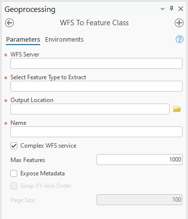

Verwenden des Werkzeugs "WFS in Feature-Class"
Sie können das Geoverarbeitungswerkzeug "WFS in Feature-Class" verwenden, um Daten aus einem WFS-Service in eine Geodatabase herunterzuladen. Das Werkzeug ermöglicht das Erstellen von Skripts für das Herunterladen von WFS-Daten und unterstützt komplexe WFS-Services.
Um mit dem Werkzeug Daten aus einem komplexen WFS-Service herunterzuladen, führen Sie die folgenden Schritte aus:
  1. Öffnen Sie das Geoverarbeitungswerkzeug WFS in Feature-Class.
    Sie können das Werkzeug öffnen, indem Sie im Bereich Geoverarbeitung im Konvertierungswerkzeug unter dem Toolset Von WFS dorthin navigieren, oder Sie können über die Suchleiste anhand des Namens nach dem Werkzeug suchen.
    Das Dialogfeld des Werkzeugs WFS in Feature-Class wird angezeigt.
    Das Dialogfeld des Geoverarbeitungswerkzeugs "WFS in Feature-Class"
  2. Wenn es sich bei Ihrem WFS-Service um einen komplexen Service handelt, aktivieren Sie das Kontrollkästchen Komplexer WFS-Service.
  3. Fügen oder geben Sie die URL Ihres WFS-Service in den Parameter WFS-Server ein, und klicken Sie auf eine Stelle außerhalb des Parametertextfelds.
    http://gisserver.example.com/geoserver/ows?
    Dadurch wird das Dropdown-Menü des Parameters Zu extrahierenden Feature-Typ auswählen mit einer Liste der zum Herunterladen verfügbaren Layer befüllt.
  4. Wählen Sie einen Layer aus dem Dropdown-Menü aus.
  5. Geben Sie über den Parameter Ausgabeverzeichnis einen Speicherort für den Download an.
    Wenn Komplexer WFS-Service aktiviert ist, erfolgt die Ausgabe als File-Geodatabase, weshalb der Speicherort ein Ordner sein muss.
    Wenn Komplexer WFS-Service deaktiviert ist, erfolgt die Ausgabe als Feature-Class, weshalb der Speicherort eine Geodatabase oder ein Feature-Dataset in einer Geodatabase sein muss.
  6. Geben Sie im Parameter Name einen Namen für die Ausgabe-Feature-Class oder Geodatabase an.
  7. Zusätzlich können Sie einen Wert für den Parameter Max. Features eingeben, um die Anzahl der zurückgegebenen Features zu beschränken.
  8. Wenn Komplexer WFS-Service aktiviert ist, können optional auch die Service-Metadaten durch Aktivieren des Parameters Metadaten verfügbar machen zur Verfügung gestellt werden. Dadurch werden Metadatentabellen in der Ausgabe-Geodatabase erstellt und befüllt.
  9. Optional können Sie die Features auf einen Interessenbereich beschränken, indem Sie beim Ausführen des Werkzeugs einen Wert für die Ausdehnung für den Parameter Verarbeitungsausdehnung auf der Registerkarte Umgebungen angeben (oder die arcpy.env.extent-Umgebung festlegen, wenn Sie Python verwenden).
Codebeispiele für die Automatisierung dieses Prozesses in einem Python-Skript finden Sie in der Dokumentation zu dem Werkzeug.
