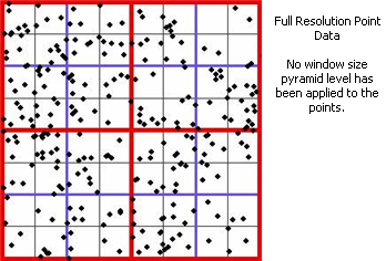

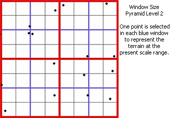

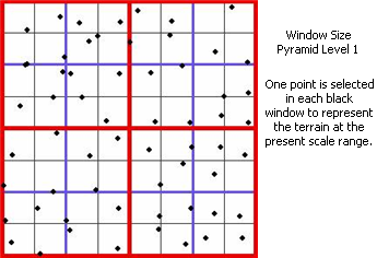

Die Auflösung der Pyramidenebene wird durch die Kachelgröße definiert. Dabei handelt es sich um die Länge der Seite jedes quadratischen Bereichs zur Definition des Unterabschnitts. Pyramidenebenen mit gröberer Auflösung werden mit großer Kachelgröße definiert. Eine große Kachelgröße führt zu relativ wenig Flächen, aus denen Punkte ausgewählt werden können. Da für jede Fläche nur ein oder zwei Punkte ausgewählt werden, wird viel Ausdünnung und Generalisierung durchgeführt. Pyramidenebenen mit feinerer Auflösung werden mit kleinerer Kachelgröße definiert. Kleinere Kacheln bedeuten mehr Flächen und somit mehr Punkte, weniger Ausdünnung und mehr Details.
Wie bei Pyramiden auf der Basis der Z-Toleranz sind auch Pyramiden mit Kachelung kumulativ. Punkte, die für eine Pyramidenebene verwendet werden, stellen die Summe aller Punkte dar, die für gröbere Ebenen ausgewählt wurden, plus einem zusätzlichen Satz eindeutiger Punkte für die gegebene Ebene. Kumulative Pyramiden sind in der Speicherung effizient, da nicht für jede Pyramidenebene eine separate und vollständige Kopie der Daten benötigt wird. Die folgenden Abbildungen zeigen, wie die Punkte in jeder Kachel ausgewählt werden.
