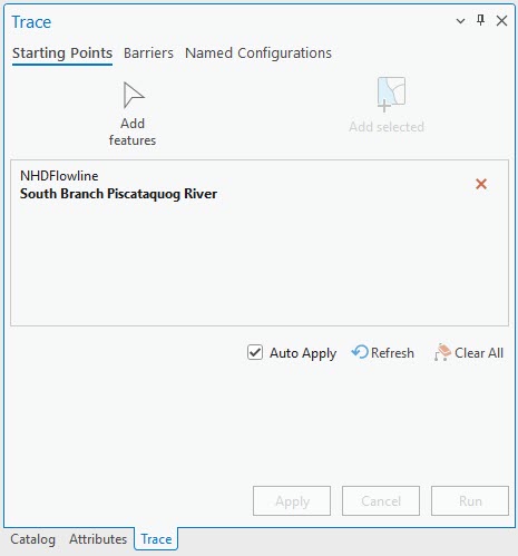

Im Bereich Verfolgung sind zwei Optionen zum Festlegen von Startpunkten und Barrieren verfügbar. Sie können die Option Features hinzufügen verwenden, um manuell Netzwerk-Features auf einer Karte auszuwählen. Alternativ können Sie mit der Option Auswahl hinzufügen auf einer Karte vorab ausgewählte Netzwerk-Features als Startpunkte festlegen. Das Vorgehen bei diesen Optionen wird in den unten stehenden Schritten erläutert.
Bereich "Verfolgung" mit aktiver Registerkarte "Startpunkte"

Sie können in einer Karte Netzwerk-Features manuell auswählen, um sie als Startpunkte oder Barrieren festzulegen. Gehen Sie wie folgt vor, wenn die Features, die Sie als Verfolgungspositionen festlegen möchten, nicht bereits in der Karte ausgewählt sind. In diesem Workflow wird die Standardeinstellung im Bereich Verfolgung mit aktiviertem Kontrollkästchen Automatisch übernehmen verwendet.
  1. Klicken Sie auf der Registerkarte Verfolgungsnetz in der Gruppe Werkzeuge auf Verfolgen, um den Bereich Verfolgung zu öffnen.
    Sie können die aktive Registerkarte im Bereich als Startpunkt oder Barriere auswählen.
  2. Stellen Sie sicher, dass im Bereich Verfolgung die Registerkarte Startpunkte oder Barrieren aktiviert ist.
  3. Stellen Sie sicher, dass im Bereich Verfolgung das Kontrollkästchen Automatisch übernehmen aktiviert ist.
  4. Stellen Sie sicher, dass die Option Features hinzufügen aktiviert ist, und klicken Sie auf ein Netzwerk-Feature in der Karte.
    Sie können einen Startpunkt oder eine Barriere auf einem Netzwerk-Feature, einem Punkt-Feature, an einer beliebigen Position entlang eines Linien-Features sowie auf einem Polygon-Feature platzieren.
    • An der Position, auf die Sie geklickt haben, wird ein grüner Kreis angezeigt, der einen Startpunkt darstellt.
    • An der Position, auf die Sie geklickt haben, wird ein rotes X angezeigt, das eine Barriere darstellt.
Der Registerkarte Startpunkte bzw. Barrieren im Bereich Verfolgung wird ein temporäres Feature für die Verwendung in einer Verfolgung hinzugefügt. Da Automatisch übernehmen aktiviert ist, wird der Punkt automatisch als Startpunkt oder Barriere einer Verfolgung übernommen. Startpunkte und Barrieren greifen auf die temporären Feature-Classes "TN_Temp_Starting_Points" und "TN_Temp_Barriers" zurück, um diese Features in der Standard-Geodatabase des Projekts zu speichern.
Wenn Sie zusätzliche Startpunkte oder Barrieren platzieren möchten, klicken Sie auf weitere Netzwerk-Features. Um die Verfolgungspositionen zu löschen, klicken Sie auf die Schaltfläche "Löschen" neben den einzelnen Features im Bereich, oder klicken Sie auf Alle löschen , um alle Features zu entfernen, die als Startpunkte oder Barrieren auf der Registerkarte festgelegt wurden.
