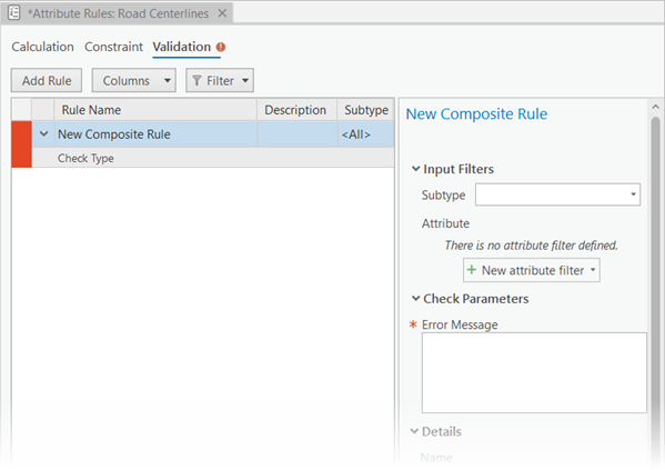

    In der Ansicht "Attributregeln" werden eine neue Zeile und eine neue Gruppierungsspalte hinzugefügt. Außerdem wird die Registerkarte Prüfungseinstellungen aktiviert.
  6. Konfigurieren Sie im Bereich für die Prüfung Kombiniert die gemeinsamen Eingabeparameter für die Gesamtregel, wie zum Beispiel Eingabefilter, eine definierte Fehlermeldung und Details wie Name und Beschreibung der Regel, Schweregrad und Tags.
    Neue Kompositregel in der Gruppe "Validierung"

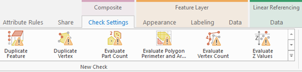

  2. Blenden Sie auf der Registerkarte Prüfungseinstellungen die Galerie Einsatzbereite Prüfungen ein, und klicken Sie auf die erste Prüfung, die in die Regel aufgenommen werden soll.
    Hinweis:
    Damit die Registerkarte Prüfungseinstellungen aktiviert wird, müssen Sie in der Ansicht "Attributregeln" eine auf der Prüfung "Kombiniert" basierende Regel ausgewählt haben. Der Inhalt der Galerie Einsatzbereite Prüfungen variiert je nach ausgewählter Datenquelle.
    Galerie für Prüfung "Kombiniert"

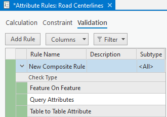

    In der Ansicht "Attributregeln" wird unter der Regel eine neue Zeile hinzugefügt.

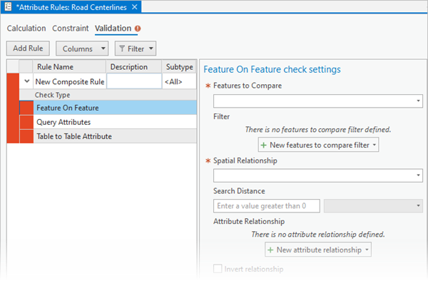

  3. Konfigurieren Sie im Prüfungsbereich die prüfungsspezifischen Einstellungen.
    Jede beteiligte Prüfung enthält einen separaten Bereich, in dem prüfungsspezifische Parameter festgelegt werden.
    Neue Prüfungsparameter für die Kompositregel
  4. Fügen Sie der Kompositregel mindestens eine weitere Prüfung hinzu, wie in den vorherigen Schritten beschrieben.
    Nachdem Sie mindestens zwei Prüfungen für die Kompositregel hinzugefügt und konfiguriert haben, werden die Zeilenüberschriften der Regel und beteiligten Prüfungen grün. Daran ist zu erkennen, dass die erforderlichen Parameter gültig sind.
    Fertig gestellte Prüfungen für die neue Kompositregel
