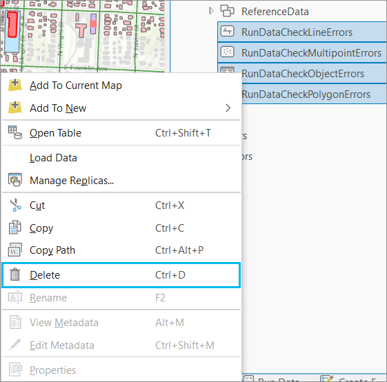

Nachdem Sie mehrere Konfigurationen von "Datenprüfungen ausführen" ausgeführt und die Fehler behoben haben, können Sie die Fehlertabellen löschen. Führen Sie die folgenden Schritte aus, um die Tabellen von "Datenprüfungen ausführen" zu löschen:
Achtung:
Wenden Sie diesen Workflow nicht auf die vier GDB_Validation<tableName>Errors -Tabellen an, wenn Sie Validierungsattributregeln verwenden. Dieser Workflow ist ausschließlich für Ergebnisse von Datenprüfungen ausführen für die RunDataCheck<TableName>Errors -Tabellen vorgesehen.
  1. Drücken Sie im Bereich Katalog die STRG -Taste und wählen Sie die Fehlertabellen RunDataCheckLineErrors, RunDataCheckMultipointErrors, RunDataCheckObjectErrors und RunDataCheckPolygonErrors aus.
  2. Klicken Sie mit der rechten Maustaste auf eine der ausgewählten Tabellen, und klicken Sie auf Löschen .
    Löschen der Fehlertabellen von "Datenprüfungen ausführen"
    Die Tabellen werden aus dem Bereich Katalog entfernt und aus der Standard-Geodatabase des Projekts gelöscht.
