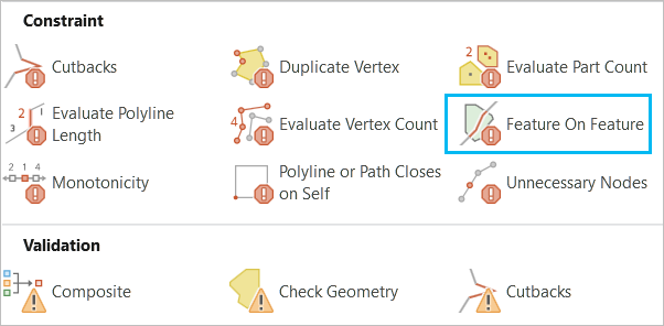

  7. Klicken Sie in der Galerie Einsatzbereite Regeln im Abschnitt Einschränkung auf Feature auf Feature , um eine neue Regel hinzuzufügen.
    Prüfung "Feature auf Feature" in der Galerie "Einsatzbereite Regeln"

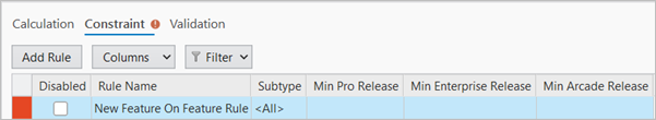

    Die neue Regel wird in der Ansicht "Attributregeln" mit einem roten Zeilenkopf angezeigt. Damit wird angegeben, dass in der Regelkonfiguration erforderliche Parameter fehlen.
    Ansicht "Attributregeln", in der erforderliche Parameter fehlen

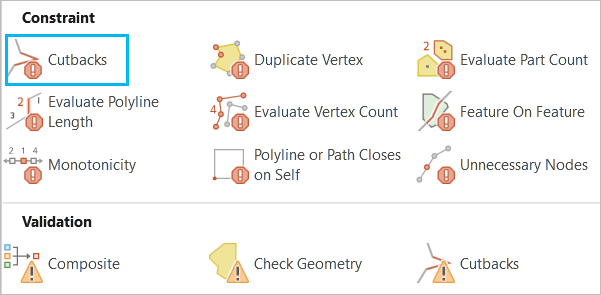

  2. Klicken Sie in der Galerie Einsatzbereite Regeln im Abschnitt Beschränkung auf Cutbacks , um eine neue Regel hinzuzufügen.
    Prüfung "Cutbacks" in der Galerie "Einsatzbereite Regeln"
