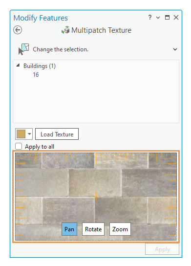

  7. Klicken Sie zum Laden einer Textur auf Textur laden, navigieren Sie zur Bilddatei, und klicken Sie auf Öffnen.
    Um anzupassen, wie die Textur angewendet wird, klicken Sie auf Schwenken, Drehen oder Zoomen, und aktivieren Sie die entsprechende Option. Ziehen Sie dann den Mauszeiger über den Viewer.
    Bildanzeige
