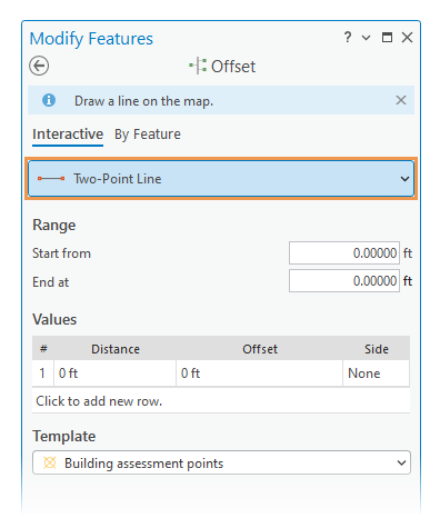

  4. Um eine temporäre Konstruktionslinie zu zeichnen oder zu verfolgen, klicken Sie auf die Registerkarte Interaktiv, dann auf das Dropdown-Menü des Werkzeuges, und wählen Sie ein Feature-Konstruktionswerkzeug aus.
    Registerkarte "Interaktiv"
    2-Punkt-Linie 2-Punkt-Linie
    Klicken Sie auf die Karte, bewegen Sie den Mauszeiger, um die Linie zu zeichnen, und klicken Sie erneut auf die Karte.
    Linie verfolgen Verfolgen
    Klicken Sie auf das Feature, entlang dem Sie eine Linie zeichnen möchten, und bewegen Sie den Mauszeiger entlang des Features. Klicken Sie auf das Feature, an dem Sie die Linie beenden möchten, und klicken Sie auf Fertig stellen .
