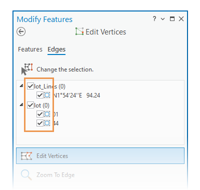

  6. Um die Verbindung zwischen einem oder mehreren Topologieelementen zu teilen, deaktivieren Sie die Bearbeitung für das Feature, oder heben Sie die Auswahl in der Auswahlstrukturansicht auf.
    Tipp:
    Um Verbindungen zwischen einem oder mehreren Topologieelementen zu teilen, deaktivieren Sie die Bearbeitung für ein ausgewähltes Feature in der Auswahlansicht. Ein topologischer Stützpunkt auf einer topologischen Kante entspricht einem Feature-Stützpunkt auf dem zugeordneten Feature, das seine Form definiert.
    • Deaktivieren Sie das Feature, um die Bearbeitung vorübergehend zu deaktivieren und die Auswahl beizubehalten.
    • Klicken Sie auf die Feature-Schaltfläche, um die Feature-Auswahl zu aktivieren oder zu deaktivieren.
    • Klicken Sie auf den Feature-Namen, um das Feature in der Karte aufblinken zu lassen.
