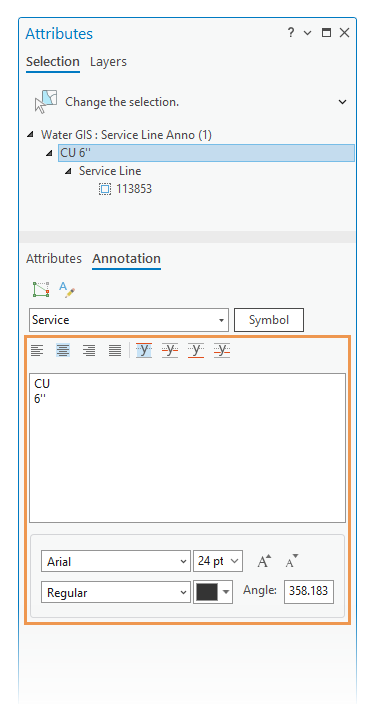

  7. Klicken Sie auf die Formatierungsschaltflächen oberhalb und unterhalb des Textfensters, um die Formatierung zu ändern.
    Schließen Sie den Text alternativ mit Textformatierungs-Tags zum Anfangen und Beenden des Textes ein, z. B. <BOL> CU 6" </BOL>. Der Parser ignoriert Tag-Paare, die nicht erkannt werden können bzw. nicht zusammenpassen.
    Formatierung der Annotation
  8. Wenn das Kontrollkästchen Automatisch zuweisen nicht aktiviert ist, klicken Sie auf Übernehmen.

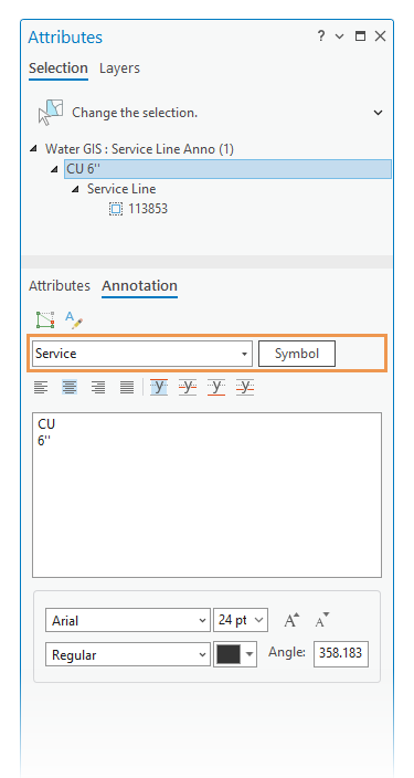

  6. Klicken Sie auf den Dropdown-Pfeil Symbol, und wählen Sie ein in der Feature-Class definiertes Annotationssymbol aus.
    Um alternativ ein Symbol auszuwählen, das in der Feature-Class nicht definiert ist, klicken Sie auf Symbol und dann auf die Registerkarte Galerie, und wählen Sie ein Symbol aus.
    Bereich "Attribute"
    Das Annotationssymbol wird auf das Annotations-Feature angewendet.
  7. Wenn das Kontrollkästchen Automatisch zuweisen nicht aktiviert ist, klicken Sie auf die Schaltfläche Übernehmen, um die Änderungen zu übernehmen.

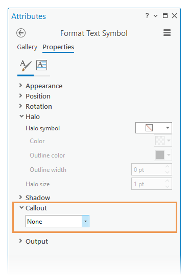

  5. Klicken Sie auf Symbol und dann auf die Registerkarte Eigenschaften.
  6. Um einen Hintergrund hinzuzufügen, klicken Sie auf Callout, klicken Sie auf den Dropdown-Pfeil Callout-Symbol, und wählen Sie Hintergrund aus.
    Hinweis:
    Beim Hinzufügen einer Hintergrund-Bannerbeschriftung bleibt der Bezug zum Textsymbol erhalten.
  7. Um einen Halo hinzuzufügen, blenden Sie Halo ein, klicken Sie auf den Dropdown-Pfeil Halo-Symbol, und wählen Sie das Halo-Symbol aus.
    Hinweis:
    Durch Hinzufügen eines Halos wird der Bezug entfernt, und alle Symboleigenschaften werden zusammen mit dem Feature gespeichert.
    Bereich "Textsymbol formatieren"
  8. Klicken Sie auf Übernehmen, um die Änderungen anzuwenden.
    Wenn Automatisch zuweisen aktiviert ist, dann überspringen Sie diesen Schritt.
