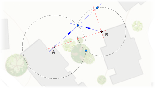

Das folgende Diagramm zeigt, wie die Schnittpunktwerkzeuge die Stellen lokalisieren, an denen angegebene Richtungen und Entfernungen einander schneiden, wenn ausgehend von den bekannten Positionen A und B gemessen wird:
Das Diagramm zeigt den Typ der geometrischen Beziehungen, den Schnittpunktwerkzeuge berechnen können.
