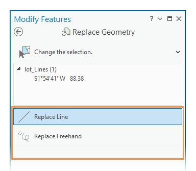

    Das ausgewählte Feature wird in der Auswahlansicht und die für seinen Geometrietyp bestimmten Werkzeuge zur Feature-Erstellung werden im Werkzeugbereich angezeigt. Werkzeuge, mit denen andere Geometrietypen erstellt werden, werden nicht angezeigt.
  5. Klicken Sie im Werkzeugbereich auf ein Konstruktionswerkzeug, und zeichnen Sie die Geometrie des neuen Features.
    Geometrie ersetzen
    Im Werkzeugbereich werden nur die Konstruktionswerkzeuge angezeigt, mit denen die Geometrie für das ausgewählte Feature erstellt werden kann.
