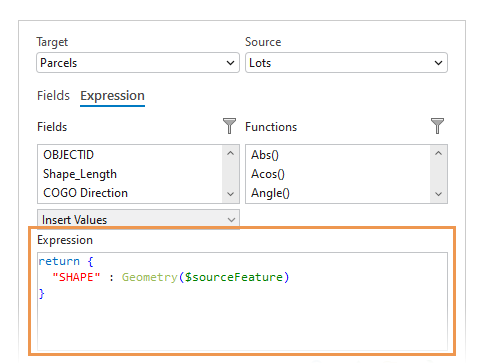

    Tipp:
    Klicken Sie auf die Registerkarte Ausdruck, um zu bestätigen, dass die Feldzuordnung ordnungsgemäß nur das Feld Shape aus dem Quell-Feature zurückgibt, z. B.: return { "SHAPE" : Geometry($sourceFeature)}.
    Ausdruck der Feldzuordnung
