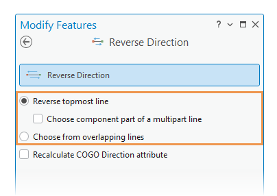

  4. Wählen Sie einen der folgenden Modi aus:
    Oberste Linie umkehren
    Spiegelt die oberste angeklickte Linie und ignoriert überlappende Linien-Features.
    Aus überlappenden Linien auswählen
    Klicken Sie auf überlappende Linien-Features, wählen Sie eines in der Pop-up-Liste aus, und spiegeln Sie es.
    Hinweis:
    Im Pop-up werden die Features mit ihrem in den Layer-Eigenschaften aktuell festgelegten Anzeigefeld angezeigt.
    Modi des Werkzeugs "Richtung umkehren"
  5. Aktivieren oder deaktivieren Sie Komponententeil einer Multipart-Linie auswählen.
    Aktiviert
    Klicken und spiegeln Sie Komponententeile von Multipart-Linien-Features.
    Deaktiviert
    Klicken Sie auf ein Multipart-Linien-Feature und spiegeln Sie alle Komponententeile.
    Diese Option ist nur verfügbar, wenn Oberste Linie umkehren aktiviert ist.
