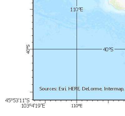

Hinzufügen von Ecken-Beschriftungen
Dieses Gradnetz umfasst Gitternetzlinien, Ticks und Beschriftungen. Das Gradnetz ist nicht auf die enthaltenen Elemente beschränkt. Sie können dem Gradnetz weitere Komponenten hinzufügen. Sie beginnen damit, Ecken-Beschriftungen hinzuzufügen, um einen eindeutigen Bezugspunkt für die Karte bereitzustellen.
  1. Klicken Sie im Bereich Element auf der Registerkarte Komponenten auf das Dropdown-Menü Hinzufügen , und wählen Sie Eckenbeschriftungen hinzufügen aus.
  2. Zoomen Sie auf die linke untere Ecke des Layouts, um die Ecken-Beschriftungen besser zu erkennen.
    Standardmäßig werden allen Ecken Ecken-Beschriftungen hinzugefügt. Sie ändern dies, um zwei Beschriftungen anzuzeigen.
  3. Klicken Sie im Bereich Element unter Sichtbarkeit der Ecken auf Ausgewählt.
  4. Klicken Sie auf Auswahl aufheben, um die Auswahl der ausgewählten Kanten aufzuheben. Drücken Sie dann Strg, und klicken Sie gleichzeitig auf 1 und 3, um beide Ecken auszuwählen.
  5. Deaktivieren Sie Nord-Süd und Ost-West, um diese Ecken zu deaktivieren.
    Als verbleibende Ecken-Beschriftungen werden Beschriftungen in den Ecken unten links und oben rechts angezeigt.
  6. Verkleinern Sie auf die volle Ausdehnung des Layouts
    Die Ecken-Beschriftungen werden möglicherweise größer dargestellt als die vorhandenen Beschriftungen im Gradnetz.
  7. Klicken Sie unter der Überschrift Aussehen auf Symbol, um die Größe der Ecken-Beschriftungen zu ändern.
  8. Erweitern Sie auf der Registerkarte Allgemein die Überschrift Aussehen, und ändern Sie die Größe in 8 Pkt.
  9. Klicken Sie auf Übernehmen.
  10. Klicken Sie auf die Schaltfläche "Zurück" , um zur Registerkarte Komponenten zurückzukehren.

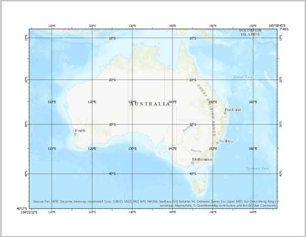

Anpassen von Intervallen
Wenn Sie ein Gradnetz einfügen, ist die Option Automatische Anpassung aktiviert. Dies ist die Standardeinstellung. Wenn Sie also bei aktiviertem Kartenrahmen die Ansicht vergrößern und verkleinern, wird das Intervall geändert, um zu vermeiden, dass die Karte unübersichtlich wird. Deaktivieren Sie diese Option, um die Komponenten des Gitternetzes weiter anzupassen.
  1. Deaktivieren Sie auf der Registerkarte Optionen das Kontrollkästchen Automatische Anpassung.
  2. Klicken Sie auf der Registerkarte Komponenten auf Gitternetzlinien. Halten Sie die Strg-Taste gedrückt, und klicken Sie auf Beschriftungen und Innere Beschriftungen.
  3. Ändern Sie unter Intervall den Längengrad in 10 Grad.
    Die Option Werte synchronisieren ist standardmäßig aktiviert. Wenn Änderungen am Intervall Längengrad vorgenommen werden, wird das Intervall Breitengrad automatisch ebenfalls geändert. In diesem Fall werden die Werte für die Intervalle Breitengrad und Längengrad beide in 10 Grad geändert. Deaktivieren Sie diese Option, um für die Achsen unterschiedliche Intervalle festzulegen.
    Beispiel für Beschriftungen

Endergebnis
