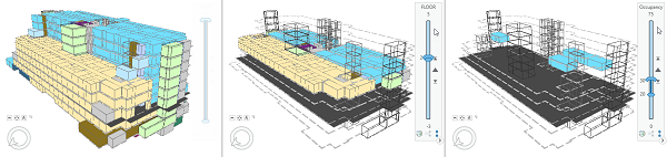

Erstellen Sie Schlüsselbilder mit mehreren Bereichen, um die kumulativen Auswirkungen mehrerer Parameter auf einen Datensatz darzustellen. Sie können beispielsweise auf der Suche nach einem Besprechungsraum die Räumlichkeiten eines Gebäudes filtern, indem Sie zunächst nach der Etagenzahl und dann nach der maximalen Belegung filtern.
In den folgenden drei Abbildungen verwendet der Bereichsschieberegler den Bereich "Floor", um nach den Räumlichkeiten nach einer einzelnen Etage zu filtern. Anschließend werden mit dem Bereichsfilter "Occupancy" die Räume basierend auf ihrer Belegung angezeigt.
