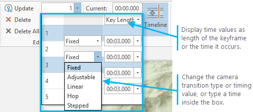

Sie können den Zeitablauf der Liste der Schlüsselbilder mit einer von zwei Optionen ansehen, der Schlüssellänge oder der Schlüsselzeit. Das bedeutet, Sie zeigen die Sekunden zwischen den einzelnen Schlüsselbildern oder die Gesamtzeit an, bis die Animation eine Position erreicht. In beiden Fällen können die Werte weiter bearbeitet werden, sodass Sie die Geschwindigkeit aktualisieren können, mit der die Kamera sich zwischen den einzelnen Betrachtungspunkten bewegt.
Optionen zur Bearbeitung der Liste der Schlüsselbilder
Die folgenden Bearbeitungsoptionen stehen bei Verwendung der Liste der Schlüsselbilder zur Verfügung:
  • Typ für Schlüsselbildübergang auswählen: Sie können "Festgelegt", "Anpassbar", "Linear", "Sprung" und "Stufe" verwenden, um zu bestimmen, wie die Kamera zwischen den Betrachtungspunkten wechselt.
  • Halt einfügen: Um die Animation vorübergehend zu pausieren, können Sie ein Halteschlüsselbild einfügen. Wählen Sie dazu das Bild nach demjenigen aus, an das Sie es anhängen möchten, und klicken Sie auf Halten . Ein Halt dauert standardmäßig 2 Sekunden.
  • Zeit für ein Schlüsselbild ändern: Hierdurch wird die Geschwindigkeit aktualisiert, mit der die Kamera zwischen den Betrachtungspunkten wechselt. Weitere Informationen darüber, wie der Zeitablauf von Schlüsselbildern aktualisiert werden kann
  • Schlüsselbild entfernen: Um ein Schlüsselbild zu entfernen, wählen Sie es in der Liste der Schlüsselbilder aus und klicken Sie auf die Schaltfläche Löschen oder drücken Sie die Taste ENTF.

Wenn Sie ein bestimmtes Schlüsselbild anzeigen oder aktualisieren müssen, können Sie einfach auf seine Position zoomen. Wählen Sie das Schlüsselbild in der Liste der Schlüsselbilder aus und klicken Sie auf die Schaltfläche Zoomen auf . Wenn Sie im Bereich Animationszeitachse arbeiten, können Sie auf ein Schlüsselbild aus der Galerie doppelklicken, um auf dessen Position zu zoomen.
