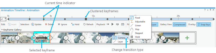

Die nachfolgende Abbildung zeigt den Bereich Animationszeitachse. Abgebildet sind das Steuerelement für die Zeitachse als horizontaler Balken mit Schlüsselbildsymbolen (einschließlich eines Clusters), zusätzliche Steuerungsschaltflächen in der Mitte und eine Schlüsselbild-Galerie am unteren Rand. Das Bild unten zeigt außerdem die aktuelle Zeit, ein ausgewähltes Schlüsselbild, ein gehaltenes Schlüsselbild und die Vorgehensweise beim Ändern des Übergangstyps für das Schlüsselbild an. Der Bereich Animationszeitachse ist interaktiv und enthält Kontextmenüs sowie eine Schlüsselbild-Auswahl, über die Sie auf Bearbeitungsfunktionen zugreifen können.

Steuerelemente der Zeitachse
Entlang der Zeitachse können Sie die genauen Zeitabstände zwischen Schlüsselbildern sehen, sodass Sie genau beobachten können, wie sie während der Wiedergabe angezeigt oder ob sie in ein Video exportiert werden. Wenn der Abstand zwischen Schlüsselbildern geändert wird, hat dies Auswirkungen auf die Geschwindigkeit der Wiedergabe. Folgende Funktionen sind zum Arbeiten mit der Zeitachse verfügbar:
  • Visualisieren der Zeitabstände
  • Ziehen von neu anzuordnenden Schlüsselbildern
  • Rechtsklicken auf ein Cluster von Schlüsselbildern, um diese gruppierten Schlüsselbilder einzublenden und mit ihnen zu arbeiten
  • Rechtsklicken auf ein Schlüsselbild für zusätzliche Befehle zur Bearbeitung und Wiedergabe
  • Ziehen Sie den aktuellen Zeitindikator, um den manuellen Bildlauf durch die aktuelle Zeit auszuführen.
  • Arbeiten mit einem ausgewählten Schlüsselbild oder einer Gruppe von Schlüsselbildern, um Änderungen durchzuführen
Die Galerie dient zum Visualisieren und Bearbeiten der Animation sowie zum problemlosen Arbeiten mit ausgewählten Schlüsselbildern. Wenn ein Schlüsselbild in der Galerie ausgewählt wird, sieht der Umriss aus wie ein Puzzlestück, wodurch angegeben wird, wie jedes Schlüsselbild und jeder Übergang zu einer Animation verbunden wird. Ein Schlüsselbild und dessen Übergangstyp (der sich vor jedem Schlüsselbild befindet) werden gemeinsam gespeichert. Folgende Funktionen sind zum Arbeiten in der Galerie verfügbar:
  • Ziehen Sie Schlüsselbilder, um sie neu anzuordnen.
  • Ändern Sie den Übergangstyp für ein Schlüsselbild durch Klicken auf das Übergangssymbol im Schlüsselbild.
  • Zeigen Sie an, wo ein Halt in der Animation dargestellt wird. Diese Schlüsselbilder verfügen über einen Pfeil, der angibt, dass Eigenschaften gehalten oder deren Animation angehalten wurde.

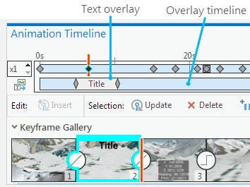

Überlagerungszeitachse
Wenn eine Animation Bildschirmüberlagerungen für Texte, Bilder und Formen enthält, wird im Bereich Animationszeitachse eine zusätzliche Überlagerungszeitachse angezeigt. Diese ist nur zu sehen, wenn die Animation Überlagerungen enthält.
Überlagerungszeitachse für Animationen
Für die Arbeit mit der Überlagerungszeitachse sind u. a. die folgenden Funktionen verfügbar:
  • Ziehen Sie eine Überlagerung die Zeitachse entlang, um den Zeitpunkt zu ändern, an dem sie erscheinen soll.
  • Ziehen Sie entweder am ersten oder letzten Schlüsselbild-Knoten, um die Dauer anzupassen.
  • Klicken Sie auf Nächste Überlagerung , um die nächste Überlangerung in der Animation anzuzeigen. Auf diese Weise können Sie nicht nur die derzeit sichtbaren, sondern alle in der Animation enthaltenen Überlagerungen ablaufen.
  • Bearbeiten Sie die Eigenschaften für eine Überlagerung, wenn sie ausgewählt ist. Die Eigenschaften können entweder in der Gruppe Überlagerung auf der Registerkarte Animation oder im Bereich Animationseigenschaften auf der Registerkarte Überlagerung bearbeitet werden.
