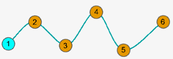

Festgelegt
Ein festgelegter Übergang bewirkt einen allmählichen, stufenlosen Wechsel zwischen dem aktuellen Schlüsselbild und dem vorhergehenden Schlüsselbild. Kurven des Typs "Festgelegt" (bzw. "Spline") lassen sich als bogen- oder S-förmige Formen im Zeitverlauf beschreiben. Für die Kamera bewirken sequenzielle Schlüsselbilder mit festgelegten Übergängen eine harmonische Krümmung des Flugpfads. Dies ist der Standardübergangstyp für die Kameranavigation.
Festgelegter Übergang
Erstellen Sie eine harmonische Kamerabewegung mithilfe eines gekrümmten Pfads mit festgelegtem Übergangstyp.

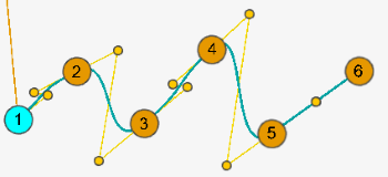

Anpassbar
Mit einem Schlüsselbild mit anpassbarem Übergang wird ein Pfad mit konfigurierbaren glatten Übergängen zwischen dem Schlüsselbild selbst und dem vorherigen Schlüsselbild erstellt. Dieser Übergangstyp folgt der mathematischen Logik einer Bézierkurve. Die Passpunkte dienen der leichteren Definition der Kurvenform.
Anpassbarer Übergang
Erstellen Sie mithilfe des anpassbaren Übergangstyps einen Pfad mit konfigurierbaren glatten Übergängen.

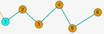

Linear
Bei einem linearen Übergang wird eine gerade Linie zwischen dem aktuellen und dem vorhergehenden Schlüsselbild erstellt. Lineare Kurven sind dafür bekannt, dass sie im Zeitverlauf zickzackförmige Verläufe nehmen. Für die Kamera bewirken sequenzielle Schlüsselbilder mit linearen Übergängen eine winkelförmige oder gezackte Bewegung, die für gerade Kamerafahrten, beispielsweise durch die Straßen einer Stadt, gut geeignet ist. "Linear" ist der Standard-Übergangstyp für Layer-Eigenschaften. Dies kann für den Übergang des Sichtbarkeitsstatus eines Layers hilfreich sein, um einen Ein- oder Ausblendungseffekt zu simulieren.
Linearer Übergang
Erstellen Sie mithilfe des linearen Übergangstyps einen geradlinigen Kamerapfad.

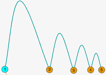

Sprung
Bei einem Sprungübergang wird ein Bogen zwischen dem aktuellen und dem vorhergehenden Schlüsselbild erstellt. Die Kamerafahrt gleicht einem senkrechten Sprung zwischen den Schlüsselbildern. Wenn aufeinanderfolgende Schlüsselbilder mit Sprungübergängen erstellt werden, ist die Flugbahn mit ihren vertikalen Bögen für die Besichtigung von interessanten Standorten gut geeignet (z. B. Sprünge von Stadt zu Stadt).
Sprungübergang
Erstellen Sie mithilfe des Sprungübergangstyps eine Tour, bei der einzelne Schlüsselbilder per Sprung erreicht werden.
