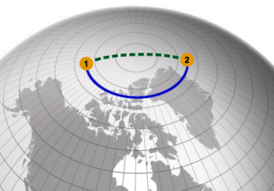

Kartesischer und geodätischer Kamerapfad
Die Logik des Kamerapfads zwischen den Schlüsselbildern, auch Übergang genannt, wird von einer Formel verarbeitet, die die Position und Geschwindigkeit steuert. Der Kamerapfad kann entweder einer kartesischen oder einer geodätischen Route folgen. Bei einem kartesischen Übergang verläuft der Pfad flach über eine rechteckige Karte. Ein geodätischer Pfad verläuft über eine sphärische Kugel. Alle neu erstellten Schlüsselbilder sind standardmäßig auf den kartesischen Pfadverlauf eingestellt. Wenn ein Kamerapfad nicht den erwarteten Verlauf über ein Schlüsselbild nimmt, können Sie ihn im Bereich Animationseigenschaften ändern. Die Effekte einer geodätischen oder kartesischen Route kommen besonders an den Polen zum Tragen. Beispielsweise müsste ein Flugzeug für eine Direktverbindung einem geodätischen Pfad folgen, wenn es über den Nordpol fliegt.

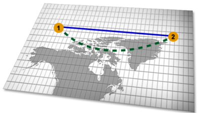

In den nachstehenden Abbildungen können Sie vergleichen, wie sich die erzeugten Pfade voneinander unterscheiden, wenn Sie in einer globalen Ansicht oder einer Karte bzw. lokalen Szene arbeiten. Die gestrichelte Linie stellt den geodätischen Pfad und die durchgezogene Linie den kartesischen Pfad dar.
Kartesischer und geodätischer Pfad in der globalen Ansicht
Kartesischer und geodätischer Pfad in einer lokalen Szene und Karte
