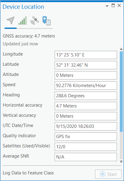

GNSS-Details
Auf der Registerkarte Details werden Informationen zu Position und Positions-Fix des verbundenen GNSS-Geräts angezeigt. Diese Werte können nicht bearbeitet werden. Der aktuelle Genauigkeitsgrad und die Zeit, die seit der letzten Aktualisierung vergangen ist, wird oben im Bereich angegeben. Neben dem aktuellen Breiten- und Längengrad und der Höhe werden in diesem Bereich die Geschwindigkeit, der Kurs und die Genauigkeit angezeigt.
Fix-Details wie die Qualitätsindikatoranzeige, die Anzahl der sichtbaren und verwendeten Satelliten oder das durchschnittliche Signal-Rausch-Verhältnis (SNR) werden aktualisiert, wenn sich der Status der Verbindung ändert.
Im Unterabschnitt Genauigkeitsverschlechterung werden die Werte für die horizontale und vertikale Genauigkeitsverschlechterung (HDOP und VDOP) angegeben. Dies ist ein Effekt der Satellitenverteilung an der aktuellen Position. Der Wert der Genauigkeitsverschlechterung der Position (PDOP) ist eine Kombination aus diesen beiden Werten.
Alle in dem Bereich angezeigten Informationen werden regelmäßig aktualisiert, um Änderungen vom Gerät zu übernehmen.
