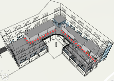

Gebäude-Layer Gefilterter Gebäude-Layer
Sie können einen Gebäudefilter im Bereich Gebäudefilter definieren. Mit einem Gebäudefilter können Sie die Elemente eines Gebäudes als Volumenkörper oder Gitternetz sichtbar machen. Jeder Gebäudefilter enthält einen oder mehrere Filterblöcke. Anhand von Filterblöcken wird definiert, welche Elemente im Gebäude-Layer oder Gebäude-Szenen-Layer sichtbar sind.

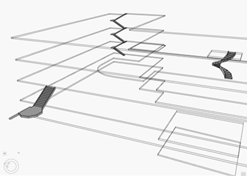

Treppen und Etagen als Gitternetz
Ein Beispiel für einen Filter ist dargestellt, bei dem nur Treppen und Geschossdecken als Gitternetz sichtbar sind.

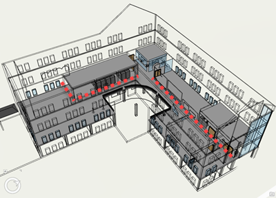

Der Filterblock, der Volumenkörper definiert, ist der erste Filterblock im Filter. Es werden nur die Außenwände als Gitternetz angezeigt, die nicht zur zweiten Etage gehören:

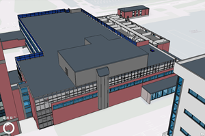

Der Filterblock, der Wände als Gitternetz definiert, ist der erste Filterblock im Filter. Alle Wände, einschließlich der Innenwände, werden als Gitternetz angezeigt:
