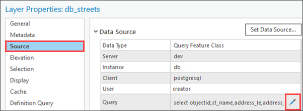

  3. Klicken Sie im Dialogfeld Layer-Eigenschaften auf die Registerkarte Quelle.
    Die Datenquellentabelle verfügt über eine Eigenschaft mit dem Namen Abfrage, mit der die aktuelle SQL-Abfrage für den Layer angegeben wird.
  4. Klicken Sie auf die Schaltfläche Abfrage bearbeiten.
    Dialogfeld "Layer-Eigenschaften" mit der Registerkarte "Quelle" und der Schaltfläche "Abfrage bearbeiten"
    Das Dialogfeld Abfrage-Layer bearbeiten wird angezeigt.
